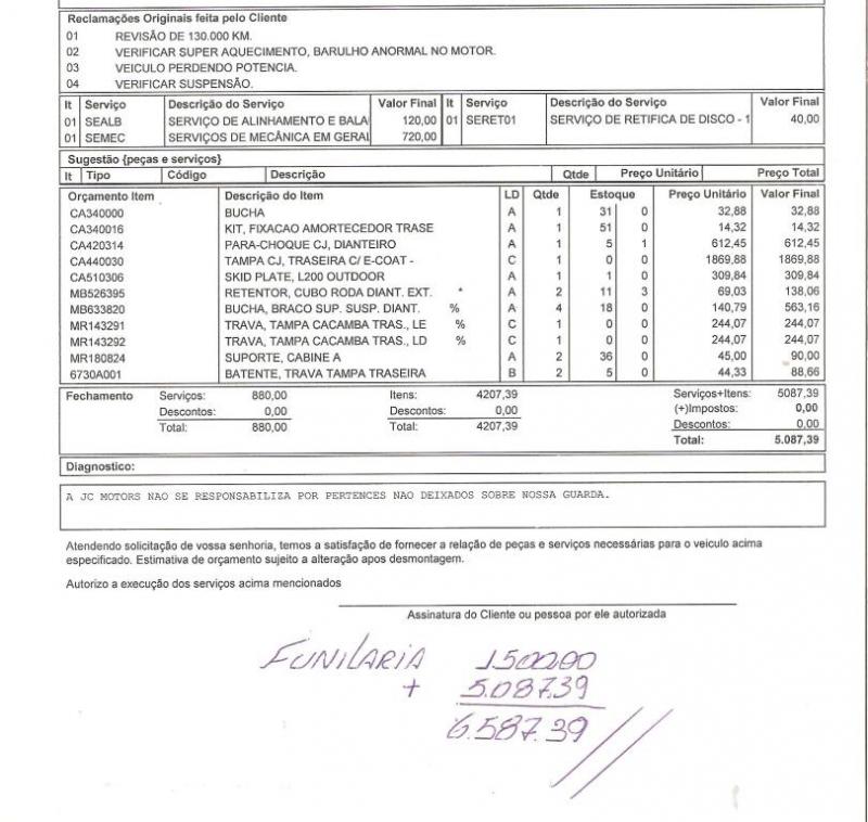

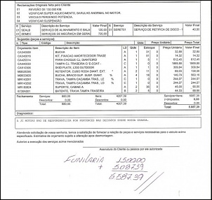

    Quero aproveitar que a L200 que meu irmao anda vai ficar parada uns 30 dias e ja fazer tudo que precisa, ate alguns detalhes da lataria.
    Como ele carrega um jato de pulverizaçao na caçamba ela empenou a tampa traseira, o parachoque esta trincado e o peito de aço (Skyde plate) esta amassado e mais alguns riscos na lata.
    Essa semana parou para a revisão e como estava esquentando encontraram problemas no cabeçote, estou esperando o orçamento final para ver o que tem realmente de fazer. Como esta na garantia estendida vai ser feito o que for de garantia na CSS, assim que estiver pronto o orçamento final coloco aqui. Tirando esse problema ela aguenta muito bem o serviço pessado do dia a dia, anda quase 5000 km por mes em estradas do nortão do Mato Grosso e suas ultimas revisoes foram feitas apenas as trocas de batentes, suportes. Deu um problema de cambio e turbina que foi trocado com 110.000 km (pela garantia extendida).
    Em março vamos trocar ela por uma mais nova, mais dessa vez vamos para a GLS.
    Mais pra frente vou pegar a relaçao de serviços feitos e posto aqui para termos uma ideia dos custo dela.
    Coloquei aqui o orçamento da parte de funelaria, mais não dá, pra ter uma ideia encontrei a tampa ja com as travas no paralelo por R$ 800,00; a peito de aço em Brasilia num site por R$ 180,00; o paralama vai dar para recuperar e a mao de obra da funelaria em uma boa que tem em Juina por R$ 1000,00 ja com o serviço do parachoque.

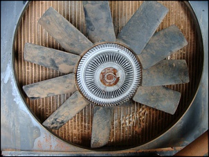

    Chegou a segunda parte do orçamento da Css, essa foi pra matar. Vou postar aqui mais ja aviso se alguem tiver algum problema de saude nao leia ate o final, pois vai se deparar com cenas fortes. To aqui brincado, mais no fundo a vontade é de chorar.

    SUPERAQUECIMENTO DO MOTOR, BARULHO ANORMAL EM MARCHA-LENTA E VEÍCULO PERDENDO POTÊNCIA.
    CAUSA:
    DEFICIÊNCIA DE MATERIAL DA HÉLICE DO SISTEMA DE ARREFECIMENTO CAUSOU O ATRITO DA MESMA COM O RADIADOR,
    DANIFICANDO A PRÓPRIA HÉLICE E O RADIADOR. CONSEQUENTIMENTE SUPERAQUECENDO O MOTOR, ATRAVÉS DO
    VAZAMENTO DO LIQUÍDO DE ARREFECIMENTO. APÓS A DESMONTAGEM CONSTATAMOS TRINCAS E DESGASTES NA
    PEÇAS RELACIONADAS: CABEÇOTE, CAMISAS DO MOTOR, ANÉIS, PISTÓES, BRONZINAS DE BIELA, BRONZINAS DE MANCAL,
    ROLAMENTO DE ENCOSTO, CARCAÇA INFERIOR (BOMBA DE ÓLEO). PEÇAS CONSEQUENTES DO REPARO. PARAFUSOS DO
    CABEÇOTE, JUNTAS DO MOTOR, ÓLEO DO MOTOR, LÍQUIDO DE ARREFECIMENTO, JUNTA LÍQUIDA.
    REPARO:
    SUBSTITUIÇÃO DA HÉLICE DO SISTEMA DE ARREFECIMENTO E CONSEQUENTES.

    Q carro é esse mesmo? Se vais fazer o motor...faça fora, com peças originais e troque o radiador. Vai ficar mais barato...

    Retire a caminhonete da ccs e faça o motor fora.
    Mas não esqueça: só use peças originais ou de 1ª linha, senão vai ter dor de cabeça.
    Não vai gastar mais que 6k e vai ficar com o carro perfeito.
