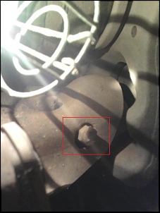

    Preciso da ajuda de vocês mais uma vez hehehe...
    A minha vtr faz um barulho alto, como se fosse um rangido (tipo um nhééc), quando eu viro toda a direção para o lado esquerdo (lado direito não faz) e embico numa garagem qualquer para fazer a volta numa rua, por exemplo. A garagem tem que ter meio-fio rebaixado ou ser mais íngreme para que na hora que a roda bate nesse desnível, faça o barulho.
    O que vocês acham que pode ser???

    O nhec nhec pode ser esses detalhes das fotos.
    Na primeira foto é o parafuso na bandeija inferior do lado do motorista.
    Na segunda foto é a mesma bandeija, porém mostrando onde o parafuso pega, ai só faz o barulho quando a suspensão mexe.
    A luz do cinto é um fio que fica embaixo do banco do motorista, você mesmo pode olhar.
    Atenciosamente,
    André Costalonga.
    Obrigado André! Vou dar uma olhada quando chegar em casa. Esse barulho é devido alguma folga??

    Esse parafuso fica na bandeija pra ser tipo um fim de curso da suspensão.
    Mas se ele vir um pouco pra fora ele acaba atrapalhando.
    Ele fica parafusado no pivo, se quiser pode tirar.
    Se não em engano ele é chave 11 ou 12.

    Sobre as fotos que o André colocou, se ela faz o barulho quando gira pra esquerda, tens que olhar a roda direita e vê se a cabeça do parafuso tá gasta, se tiver arranca esse cara fora, é uma 10... não tem problema nenhum deixar sem, já que não era nem pra existir..
