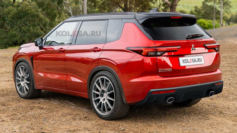

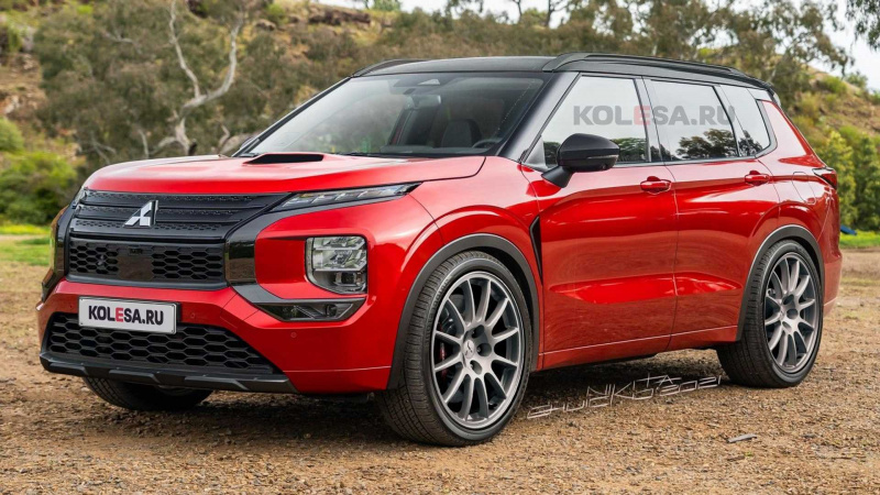

Ja dirigimos Mitsubishi Outlander 2022: Boa opcao com 7 lugares
Anexo 576705Anexo 576706
O design está quase exótico. A frente lembra o robô da série Perdidos no Espaço. 😀😀😀😀
