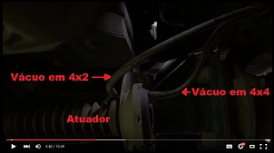

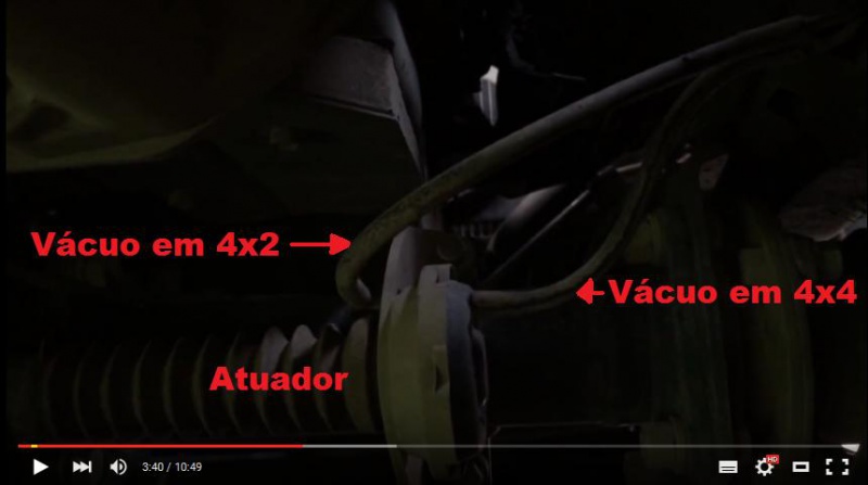

    Citação Postado originalmente por Anderson Slominski Ver Post
    alquem sabe me responder?
    Essa pergunta: "Essa 2001 tem interruptor no diferencial dianteiro?", que você não respondeu... Vou tentar refazer de outra forma:
    Quando você coloca em 4x4 acende a luz acende instantaneamente?
    Em outro tópico um proprietário de um GLS 2001 afirmou que ela não tinha o interruptor do diferencial dianteiro...
    Se a sua também não tem, então mesmo com o motor desligado, se a chave estiver em ON e você colocar em 4H a luz vai acender instantaneamente... sem piscar..
    Entenda que o interruptor do diferencial dianteiro, é a cereja do bolo do sistema 4x4, ele diz que tudo funcionou, nos carros que ele está lá a luz fica piscando se o 4x4 não concluir... Nos carros em que ele não existe você seleciona 4x4 e a luz acende, sem confirmação...
    (...) coloquei em um elevador liguei a traçao e rodou o cardã mas nao rodou as rodas dianteiras e mesmo que eu coloque no modo 4X4 reduzida nao funciona a traçao dianteira (...)
    4x2 é tração nas rodas traseira sempre, quando você seleciona 4H ou 4L o eixo cardan está automaticamente conectado... Para que as rodas dianteiras girem o atuador tem que conectar o diferencia dianteiro ao eixo cardan, o atuador depende dos interruptores que ficam na caixa de marchas (pelos sintomas os seus estão funcionando) e das válvulas solenóides...
    Esta imagem foi obtido do primeiro vídeo que postei (aos 3:40), por favor com o motor em funcionamento confirme:
    - Que há vácuo na mangueira da esquerda em 4x2
    - Que há vácuo na mangueira da direita em 4x4
    Se não estiver assim seu problema são as vávulas solenóides ou o modo que estão ligadas...
    Se estiver assim seu problema é o atuador...
    Se puder assistir os vídeos facilita... ligue as legendas no primeiro, não dá pra ouvir bem...

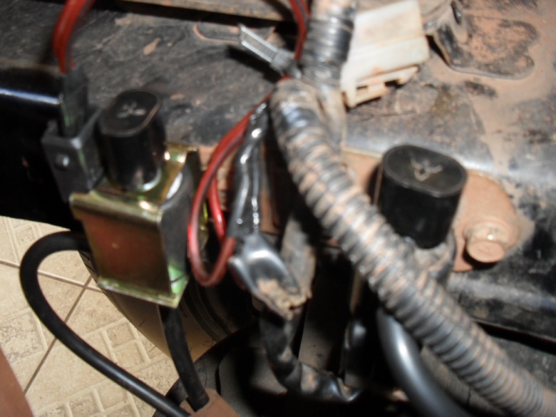

    O problema é o seguinte: O sistema de tração é um conjunto onda há a caixa da tração (no cambio) e as rodas livres no diferencial dianteiro. O que acontece é que a luz pisca quando apenas um dos conjuntos está engatado. Quando os dois estão engatados ela fica acesa. Ou seja (se você traçou (4x4) e a luz esta piscando = a roda livre esta desengatada). (Se você tirou a a tração e a luz esta piscando = a roda livre esta engatada.
    A solução é a seguinte: Primeiramente retire os Plugues (fios) dos solenoides do vácuo da tração, pegue um multiteste desses comuns que messa em Ω Ohms, coloque o multiteste na posição 200 Ω. Elas tem que dar de 25 a 60 Ω. Se der isso elas estão boas. Se alguma delas não marcar nada ela está queimada e é ai que vem o pulo do gato. Compre o solenoide do Gol de 3 vias que é baratinho (de 20 a 45 reais) e faz a mesma coisa. Coloque no lugar ligue as mangueiras e é só alegria...
    A ligação das mangueiras é assim.
    Anexo 458461
    Eu fiz hoje na minha L200 Sport HPE 2004, ficou como original. Troquei apenas um pois o outro esta marcando 50 Ohms (estava bom).
    Ficou assim.
    Anexo 458462
    Anexo 458463
    HEHEHEHE usei a tampinha da MIT pra parecer Original KKKKKKKKKK.
    Abraços a todos.
    Amigos me ajudem se
    Puder. Eu meço as solenoides la na frente.. Em 4x2 com o cArro ligado ou somente a bateria ligada chega os 12v. Quando eu traço na alavanca, ainda assim fica o 12v fica chegando na solenoide e a luz da tração piscando no painel. Não era pra cortar os 12 v quando traço? .. Ja troquei o sensor ponta pino, as duas aolenoides e o atuador, limpei as linhas de vacuo.. Sera o mudulo 4x4? Ja estou ficando maluco. Obrigado a todos
