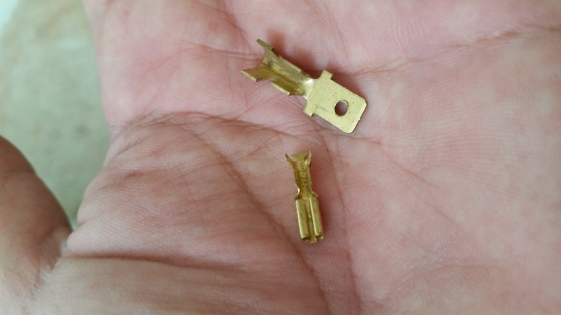

    Pessoal .. boa noite ...
    passei por aqui pra agradecer aos colegas ... minha L200 Outdoor A/T 2008/2009 deu esse problema (pela segunda vez) da luz piscando quando em 4x2 ...
    Acontecia assim ...
    Andando em 4x2 (antes de começar a piscar), depois de um certo tempo andando, quando eu começava a desacelerar (semáforo, faixas de pedestres, etc.), eu percebia uma vibração abaixo do chassis e um ruído que ia aumentando a medida que o carro ficava mais lento ... e quando eu finalmente freava para parada total, eu escutava (e percebia a vibração) de um "tranco bem abaixo do meu assoalho .... PRONTO ... nesse momento começava a luz da tração a piscar infinitamente ... bastava engatar a tração que a luz ficava acesa (como deveria ficar) e depois, quando desengatava ... lá vinha ela de novo piscando ... fiquei assim um bom tempo e fui em várias oficinas pra arrumar ... percebi que aqui em BSB são poucos os lugares onde se pode levar um carro com esse problema ... até que li aqui no fórum que era um problema típico da solenóide da tração ... fui então fazer orçamentos e quase tive um troço com os valores que me cobraram ...
    Voltei ao fórum e encontrei este tópico ... (esse aqui mesmo)
    Depois de ler neste tópico que a solenóide do gol resolvia ... eu pensei ... "pô ... 50 reais eu arrisco pra ver se dá certo!!!"
    Não é que dá mesmo !!!???? Rapaz ... fiz em casa mesmo ... sem mecânico nenhum (isso pra alguém como eu é motivo de prêmio nobel) ...
    Abaixo seguem algumas fotos de como fiz ... vai que pode ajudar alguém como me ajudou !!!
    Só quero lembrar que não sou mecânico e portanto, além de não entender muito disso, tbm não sou nenhum CHUCK NORRIS no quesito "acabamento" .. portanto, pode ser que não tenha ficado a coisa mais bela, porém .... FUNCIONOU!!!
    Lembrando que após testar as 2 solenóides, descobri que apenas a AZUL estava travada .. portanto, troquei apenas 1
    comprei uma válvula de 3 vias (como a indicada aqui - só que não era tão bonitinha como a indicada aqui) e alguns terminais como os da foto 1 ... que serviram para que eu montasse uma espécie de chicote para conectar o solenóide alternativo (- -) ao plugue (- |) original do carro ... (foto 2) .... comprei também um pedaço da mangueira que liga os solenóides (já prevendo que poderia me faltar alguns poucos centímetros) para eventuais substituições, já que fatalmente a solenóide alternativa não ficaria exatamente na posição em que estava antes ....
    resultado ... a foto 3!! (nem sei se dá pra ver direito ... quem sabe no fds eu desmonte tudo ali pra mostrar uma imagem melhor)
    Gastei ao todo R$ 50,00 (com a válvula, os conectores e a mangueira (1m)) ...
    Só queria mesmo agradecer a todos!!! Se não fosse por este fórum e seus intrépidos foristas .... eu seria mais um a gastar uns 1.200 pila na css ... ou 800 fora dela ...
    Leoguerra
    Miniaturas de Anexos Miniaturas de Anexos Luz de Motor, e 4x4 piscando e luz de ABS-img_20160307_165036607.jpg   Luz de Motor, e 4x4 piscando e luz de ABS-img_20160307_165213583.jpg   Luz de Motor, e 4x4 piscando e luz de ABS-instalado01.jpg

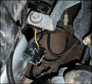

    Boa tarde, eu tambem usei os selenoídes do linha VW
    Miniaturas de Anexos Miniaturas de Anexos Luz de Motor, e 4x4 piscando e luz de ABS-20150905_134353.jpg

    Leo sugiro que vc isole esses terminais pra não darem curto.
    Ok, vavarusso, farei isso sim ... Obrigado!!
