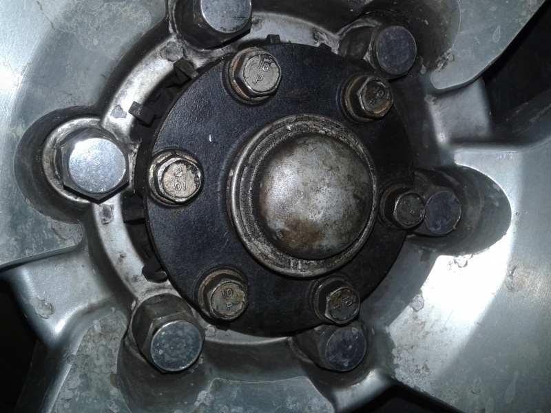

    Guga, hoje a tarde, logo quando eu cheguei em casa, eu tirei a calota central pra da uma olhada pra ver se tinha a chave da roda livre, mas não tem. Então retirei o filtro de ar e logo a baixo, lá estava a bendita da válvula solenoide, ela estava com as conexões todas oxidadas, peguei uma lixa, passei um pouco nos conectores e depois usei um limpa contato pra finalizar, dai montei tudo novamente, liguei a viatura e fiz como você tinha dito, ta chovendo aqui em Recife, então aproveitei para das umas aceleradas boas pra ver se tracionava as rodas dianteiras, então para minha surpresa, as rodas dianteiras estavam tracionando, só que logo a noite eu fiz outro teste na frente da minha casa e pedi para minha esposa olhar a roda dianteira esquerda, pra ver se ela estava tracionando, segundo minha esposa não tracionou, mas a roda esquerda sim! E ai? o que isso significa? pode isso acontecer? das rodas dianteiras só a do lado esquerdo ter tracionado? e observação: mesmo com as rodas dianteiras tracionando, pelo menos a do lado esquerdo, a luz do painel continua a pisca. e ai? Outra coisa, é que essa válvula solenoide que esta na minha vtr já foi mexida, porque os conectores estão adaptados.
    Guga, logo a baixo, segue a foto da roda dianteira esquerda sem a calota central. Valeu

    1- Antes de qualquer situação onde pode ser possível atolar, já entrar com o 4x4 engatado. Engatar depois que atola não adianta, pois tem grandes chances das Rodas Livres não acoplarem mais devido a diferença de rotação dos semi eixos e a roda.
    2- Sua pickup tem RL automatica. Se pisca em 4x2 é porque as RLs não desengataram. Se pisca em 4x4 é porque as RLs não engataram.
    3- O sistema de RL da Mit tem uma mola, onde a falta de vácuo devido a problemas no alternador ou na própria solenóide fará com que as RLs travem acopladas. Ou seja, se tudo falhar a pickup estará com as rodas acopladas, caso o sistema esteja limpo e a mola não esteja cansada. Tem que afastar a coifa que fica no diferencial dianteiro e ver a posição do pino.
    4- Teu carro não tem diferencial central, por outro lado tem diferencial dianteiro e traseiro. O dianteiro não tem bloqueio e o traseiro tem bloqueio manual. Ou seja, patinar somente uma roda dianteira em pisos de alta aderencia é situação normal.
    5- Para uso do 4x4 sem diferencial central, os quatro pneus tem que estar obrigatoriamente com o mesmo diametro, e ser da mesma marca. Muitas pessoas trocam apenas dois pneus dianteiros ou traseiros mais gastos, e isso simplesmente acaba com todos os componentes da tração do carro. Pneus para 4x4 tem que ser identicos e com o mesmo desgaste. Rodízio religioso a cada 5.000Km.
    6- Se continuar testando sua tração em superfícies de alta aderencia, mesmo com chuva, pode ficar tranquilo que logo logo você não terá mais tração para utilizar.
