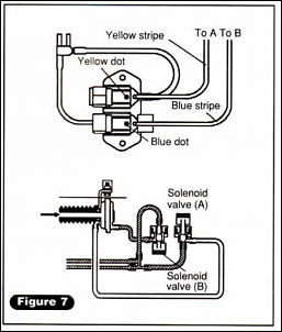

    Arrumei uma central para fazer um teste: com a central "boa", agora, engata a tração, trava a roda livre, a luz do painel para de piscar - fica acesa direto... mas.... quando desengato, novamente fica piscando e não libera a roda livre. coloco a central antiga - minha - e libera a roda livre, no 4x2 fica apagada, mas não engata a roda livre no 4x4 - fica piscando a luz do painel... e aí?? vou tentar testar agora com esta nova central e trocando as solenoides... pqp!
    Poisé.... bem, já troquei a cuica (do acionador da tração) e com isso a roda livre destravou, a luz no 4x2 apagou, mas fica piscando no 4x4, pois não engata a roda livre. Observado que não passava sinal da central pras solenoides, substituida a central, agora passa sinal, mas a luz voltou a piscar no 4x2 porque não desengata a roda livre (no 4x4 fica acesa normalmente)... testado as solenoides, sem problemas. tubulações não estão entupidas nem rasgadas, mangueiras e fiações ok.
    Já não sei mais o que testar!
    ALGUÉM SABE DIZER: COM A MINHA CENTRAL ANTIGA, NÃO CHEGAVA SINAL NA SOLENOIDE. AGORA, COM A OUTRA CENTRAL O SINAL FICA ASSIM: NO 4X2, CHEGA SINAL NAS DUAS SOLENOIDES. NO 4X4, APAGA O SINAL NAS DUAS SOLENOIDES. É ASSIM MESMO O FUNCIONAMENTO?

    Não vi nenhum rele neste local na minha (L200 GLS 2007). A tensão vai direto da central para as solenoides (descobri isso após trocar a central e o sinal chegar - com a central antiga, não chegava sinal) - ah, o sinal é 12V.

    No 4x2 as solenoides recebem 12v, quando engata o 4x4 é 0v.

    Resolvido!
    achei na net 2 esquemas diferentes para as mangueiras que chegam e saem da solenoide. A minha estava com um destes e não funfava direito, como descrevi acima. usei o outro esquema, aí funcionou. Resolvido!
    Só pra constar, no meu caso tive que trocar o acionador da roda livre (estava com diafragma furado), o interruptor da roda livre (tinha mal contato) e a central.

    http://www.4x4brasil.com.br/forum/at...5-17.35.25.png
    Esse foi o esquema que funcionou na minha - peguei por aqui no site mesmo... no tópico: http://www.4x4brasil.com.br/forum/mi...oor-sport.html
