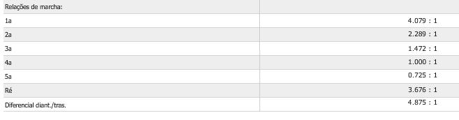

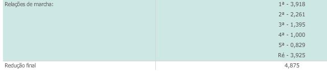

    Informações extráídas diretamente do Site da Mit
    Já havia feito essa pesquisa em 2006 e postado aqui no fórum, como não achei coloquei novamente. Se não me engano, em minhas pesquisas da época, vi que as relações da Outdoor eram idênticas às da Ranger com motor 2.5 (Maxxion). Na mesma época comparei com a L200 Quadradinha e as relações eram as mesmas, não sei se modelos anteriores dessa pickup saíram com relações diferentes. Revendo os números vi que me enganei ao afirmar que na RS era tudo igual a Outdoor/Sport, mudando apenas a 5a.
    Vejam que a relação da 5a marcha da RS é perfeita e suficiente para fazer a L200 a 100-120km/h ainda rodar acima dos 2000RPM e portanto manter a agilidade.
    Pelos meus calculos, na original, 110km/h dá algo como 3000RPM, velocidade que conseguiria ser atingida por algo como 2600RPM com a relação da RS. Modificando a dimensão do pneu para a 265/75R16 cairia ainda mais, para cerca de 2500RPM... acho que assim a L200 ainda manteria a esperteza e seria econômica (seria isso possível?) hehehehe
    Bom, me lembro claramente de muitas vezes estar atrás de caminhões, a 60km/h, e nem reduzir para fazer a ultrapassagem, já que a 5a. era bem curta... com a nova relação a redução terá de ser feita para se ultrapassar com segurança.
    Cabe ressaltar também que o câmbio da RS é diferente da Outdoor, não tenho conhecimento técnico suficiente para saber se isso inviabiliza a "adaptação".
    As relações utilizadas atualmente na Outdoor, Savana e Pajero Sport MT são as mesmas.
    Abs e boa sorte pro6,
    Miniaturas de Anexos Miniaturas de Anexos Diferencial da L200.-relacoes-outdoor.jpg   Diferencial da L200.-relacoes-rs.jpg

    Usuário Avatar de SAPO-BOMBA
    02/06/2008
    Juazeiro do Norte/CE
    3,398
    De fato, o câmbio das L200 mudou a partir das HPE/Sport. Apesar dos motores iguais ( bloco 4D56 no caso ), o câmbio, tração e arranque são diferentes entre elas.
    O curioso é que vendo as imagens postadas, no manual do meu carro vem dizendo que a relação final é o mesmo 4,875. E tb notei diferenças entre as relações, apesar de ambas terem a mesma relação final de 4,875!
    Ou seja, então é o câmbio que é diferente, e não o diferencial???
    GALLOPER 1999 2.5TD | TOYO OPEN COUNTRY AT 31 x 10,5 x R15 | SUPER L.D.A
