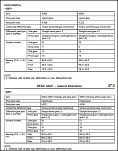

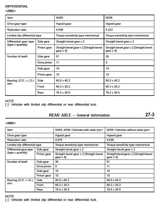

    Segundo um manual que eu tenho das L200 de 1997 a 2005, as relações de transmissão e diferenciais disponivíes são as seguintes:
    Na minha L200 4x2 originalmente usa pneus 205/75 R15 e tem rel. de dif. 4,222:1 usando os 225/75 R15 ainda vai normalmente, mais se colocar os 255/75 R15 ou 30x9,5 R15 já pesa, pois falta torque nas arrancadas.
    Sinceramente não vejo com solução alterar a rel. de dif. da L200 4x4 para alongar a relação, pois o motor dela 87 cv. só consegue ter bom desempenho devido a relação curta, em 5ª marcha realmente ainda a rotação se mantem alta, porém se alongar a rel. pode ser que falte torque e seja necessário contantes reduções de marchas o que acaba por piorar o consumo.
    Eu mesmo queria um dif. com rel. de 4.63:1 para usar pneus 31" e ganhar performance nas arrancadas.
    E lembre-se qualquer alteração de rel. de dif. terá que ser feito nos 2 eixos da L200 4x4.
    x2, as L200 saem reduzidas assim justamente por causa disso, o motor é muito fraco.
    Esses motores antes da L200 Sport são muito bons, pode ver que num tem nada de reclamação deles além do normal de qualquer motor com B.I e as esquentadas no caso do de 87cv é fácil de resolver.
    Bobeira mecher nisso, um motor de 87cv numa camionete num vai andar mais do que essas L já andam e camionete num é feito pra isso mesmo. A durabilidade desse motor com 87cv é boa.
