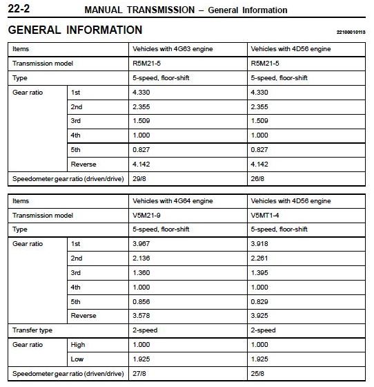

Segundo um manual que eu tenho das L200 de 1997 a 2005, as relações de transmissão e diferenciais disponivíes são as seguintes:
Anexo 365592
Anexo 365593
Na minha L200 4x2 originalmente usa pneus 205/75 R15 e tem rel. de dif. 4,222:1 usando os 225/75 R15 ainda vai normalmente, mais se colocar os 255/75 R15 ou 30x9,5 R15 já pesa, pois falta torque nas arrancadas.
Sinceramente não vejo com solução alterar a rel. de dif. da L200 4x4 para alongar a relação, pois o motor dela 87 cv. só consegue ter bom desempenho devido a relação curta, em 5ª marcha realmente ainda a rotação se mantem alta, porém se alongar a rel. pode ser que falte torque e seja necessário contantes reduções de marchas o que acaba por piorar o consumo.
Eu mesmo queria um dif. com rel. de 4.63:1 para usar pneus 31" e ganhar performance nas arrancadas.
E lembre-se qualquer alteração de rel. de dif. terá que ser feito nos 2 eixos da L200 4x4.
