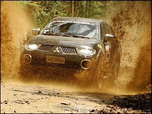

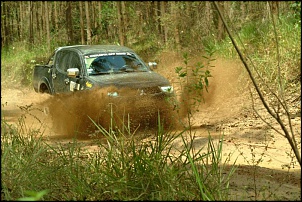

    Smile Foto...
    Acabei de receber o CD com as Fotos do paulista Off-Road...
    Tem umas duas ou três que gostei bastante!
    Miniaturas de Anexos Miniaturas de Anexos L 200 triton-impressoes dessa pkp.-luciano_santos-249-.jpg   L 200 triton-impressoes dessa pkp.-luciano_santos-182-.jpg   L 200 triton-impressoes dessa pkp.-luciano_santos-245-.jpg   L 200 triton-impressoes dessa pkp.-marcio_cruz_offroad_07_10_555.jpg   L 200 triton-impressoes dessa pkp.-luciano_santos-11-.jpg
