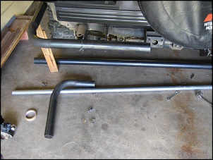

    Após a trilha tenho de fazer algumas melhorias....como reforço ma fixação do parachoques.... só os 4 parafusos na posição original não ficou bom... estou estudando....
    Tbm abortei a primeira idéia do parachoque traseiro q estava fazendo.... ele ia ficar com os cantos muito quadrados dando melhor proteção da lataria mas ia tirar muito o ângulo traseiro....como aparece na foto... mas o novo modelo já esta estudo... assim como a proteção de tanque....

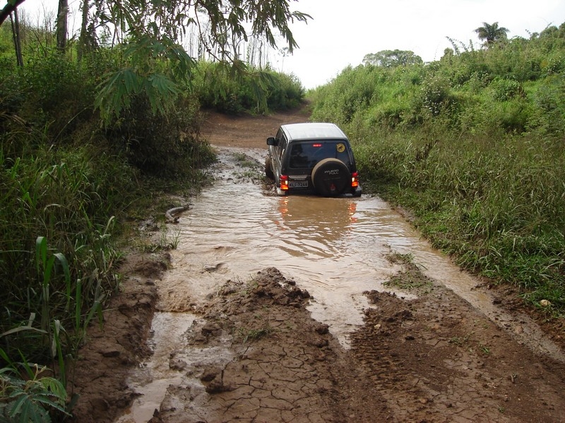

    Pozé.... eu uso, Mamute 32" (vejam fotos na pág 5 deste tópico)... ou seja 100% off... muito mais agressivos q Mud, portanto muito mais traçao e perigo de destalonamento... este pneu cavoca de um jeito espetacular...
    No caso da maioria das trilhas, ou seja lama, prefiro a altura por causa dos diversos facões....
    Com estes pneus, fazer trilha com menos de 20L e destalonamento certo... isso por experiência de quem o fez em troller...
    E segue foto do mergulho

    Citação Postado originalmente por Paulo Cesar Wisnievski Ver Post
    Com estes pneus, fazer trilha com menos de 20L e destalonamento certo... isso por experiência...
    e segue foto do mergulho
    Paulo,
    Esse pneu 33 nao cabe na Pajero nao? Alem de mais largo acho que é mais alto, seria uma forma de ganhar altura. Esse pneu é 75?

    Fred...33" MUD cabe sim sem problemas... mas 33" Mamute começam a enroscar por causa q tem mais a altura dos cravos q quando novos são uns 22mm... por isso minha opção pelos 32"
