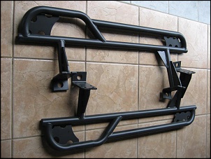

    tenho uma pajero 3500 e estou precisando trocar os estribos originais. ja estão comecando a amassar devido as trilhas.
    Alguem tem alguma sugestão/dica?
    Vi comentarios sobre colocar uma chapa pra proteger a caixa de ar.
    Gostaria de estribos que fiquem pra fora pra evitar de raspar a viatura em terrenos inclinados/apertados.
    Att,
    Ronaldo.

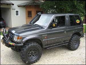

    Olha os q fiz... tipo rock slider com barra q fica sob a caixa de ar...

    Bacana.
    é isso mesmo que eu quero.
    So nao vai ter degrau pra subir no carro, mas é melhor que tem um estribo amassado e caindo aos pedaços.
    Como eu consigo um desses? $$?
    Eu cotei na 4WD Brasil e achei caro demais...

    Então, este é o modelo q eu fabricava para vender.... tubos de parede 3,0mm e 2,25mm, bem reforçados para uso extremo mesmo.... mas hj em dia, infelismente não tenho mais tempo sobrando para me comprometer com a fabricação deles

    Voce recomenda algum lugar que fabrique/venda?

    Citação Postado originalmente por Paulo_CW Ver Post
    Primoroso trabalho, Paulo! Parabéns. Na minha caduca, tenho o kit [PC+Skid Plate+Rocker Sliders] Four Wheel. Excelente projeto, mas preciso reconhecer. Os projetos by Paulo_CW são muito bons também.
    As "proteções" under car são até mais prioritárias. Foi essa receita que procurei seguir. Aprovado.

    Paulo, parabéns pelo trabalho, ficou muito harmonioso este seu conjunto.
    Uma curiosidade, quando você trocou seu para-choque você desligou o seu Air-Bag ?

    Citação Postado originalmente por Cleberr Ver Post
    Valeu.... minha Pajero não tem air bag.... mas trocando os PCs... não tem necessidade de desligá-los não.... porém tenha conciência q eles não mais funcionaram como projetado.
