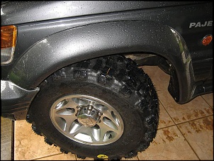

    Pajerinho V6 - Pneus de trilha
    UFA... Já estava agonizando de vontade de fazer andar a preparação para trilha da minha Pajero, mas agora ela já esta calçada...
    A próxima etapa deve ser a fabricação de um snorkel, que por enquanto vou fazer captando ar do motor mesmo (perto da dobradiça do capô) só pra não pegar o ar da cx de roda... e depois a fabricação do parachoque para q possa instalar o guincho 12K.
    Ae... será q vou pro barro com esses kichutes!!! Agora já dá pra começar a brincar...hehehe

    quando entrar na trilha, tira essas calotinhas cromadas da roda ai.... hehehe
    elas são tão bunitinhas pra ficar riscando na lama... hehehehe
    boa trilha..
