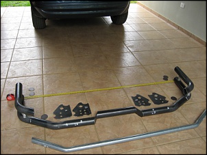

    novais vc tem fotos da sua pajero atras? eu queria ver como vc fez a lateral do parachoque traseiro.

    Citação Postado originalmente por sayon Ver Post
    Na página 5 post 49 tem fotos da traseira...

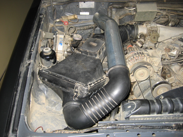

    Após a primeira incursão da Pajero nas poças de água, percebi que o filtro de ar chegou a sujar com a lama então resolvi mudar a captação de ar para um lugar menos suscetível a este problema fazendo a tubo q mostra na foto... acho que este problema esta resolvido... e de quebra ganhei um ótimo espaço para por a cx. de solenóides do guincho.....
    Também segue a foto do projeto do parachoque traseiro que logo estará indo pra solda e pintura.... depois posto aqui as fotos de como ficou...

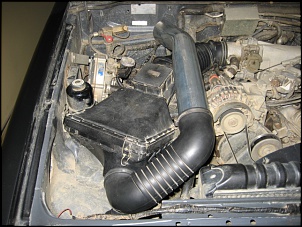

    vc ja viu onde fica a captaçao das pajeros novas?? eh bem posicionado tbm
  • #101
    Sayon,
    Acho que das novas é pior que da antigas, fica bem de frente !!!! Tem uma borracha que ajuda a segurar a agua, mas acho que ficou poir.

    Sayon.....Fred...
    Não vi nas novas.... mas é brincadeira a Mit fazer uma destas numa viatura própria pro barro... éra só passar num cuspe q ia tudo pro filtro de ar.... mas agora, acho tá resolvido.... tbm se molhar...kkkk é pq o motor já foi...kkkkk

    eu nunca olhei o filtro dos nossos carros depois de passar em agua, mas nunca tivemos problemas ... o que os engenheiros da mit nos falaram é que esse carro (o seu no caso) tem um ladrao no suspiro que fica na altura do para-lama, assim mesmo se vier agua ela sai por esse suspiro e nao entra dentro do motor.
    Vou tentar achar uma foto do motor do meu carro, acho que é bem pior do que da antiga.

    Usuário Avatar de Fred Bailune
    18/04/2007
    SP / RJ/SP
    784
    Segue a foto!!!!

    Fred...
    Existe após a cx do filtro, na sequência da tubulação, uma caixa de ar que que pode funcionar como depósito de água sim.... mas.... o problema é q teria de trocar o filtro após cada trilha pq a lama chega muito fácilmente nele.......acredite...kkkk quando digo póça de água..... é coisa feia mesmo...kkkk
    Putz....de fato a nova é pior...

    hummmm........... será q mais alguém do forum fez algo parecido como esta adaptação???????

    Citação Postado originalmente por Paulo Cesar Wisnievski Ver Post
    Fred...
    Na antiga ja passamos alguns rios em que a agua subiu pelo capo e foi ate o vidro, claro que o rio era mais baixo do que isso mas nao tivemos problemas. Com essa nova passei pelo rio a agua subiu o capo e tb foi tranquilo. Acho que esse tem no youtube.
    o meu irmao passou em uma poca de lama com a IO e o filtro dele molhou tb ...

    cara, este problema é crônico nas pajeros...mesmo com o snorkel o filtro molha e fica sujo de barro, tem é que ficar esperto e verificar sempre no final da trilha.
    O compartimento do filtro também é ruim, ele não consegui vedar direito. Já pensei em utilizar silicone na vedação!!!!! será se ajuda????
    Paulo, depois vc conta a sua experiencia com esse tubo.
