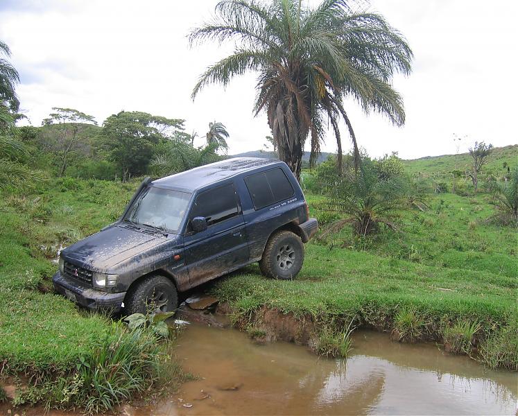

    Aih a cena onde o meu parachoque me traiu... se eu tivesse descido e atravessado o trazeiro ia pro beleleu tb...
    Miniaturas de Anexos Miniaturas de Anexos Quem tem PAJERO por Aqui??-cipo-101207-003.jpg
