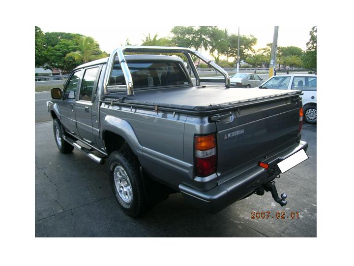

    Poxa Alexandre! Lamento o ocorrido... desculpe a demora, somente hoje li esse teu relato, embora já soubesse via MP. Quanto à robustez do engate para esse tipo de uso que você faz, me limito a dizer que optei por algo preso diretamente ao chassi. Mesmo considerando que dificilmente eu faço uso próprio, nesse tempo que tenho a L200, já puxei uma "carreta" [de picape, viu?] de um amigo fazendeiro por duas vezes. Numa delas, a "carga" foi um novilho pesando quase 1 ton; em outra, dois quarto de milha [cavalos] daqueles grandões.
    E aí, qual a solução aplicada? Mit? Nos conte como ficou.
    Citação Postado originalmente por edubelem Ver Post
    Alexandre, a melhor coisa a fazer, é vc comprar um engate destes apropriados, que são presos diretamente ao chassis, com estes, dificilmente terás problemas.
    []'s,
    X2. Veja na foto que deixei o engate original que veio na picape [esse tipo argola preso no pára-choques] apenas como "enfeite" e mandei instalar um bem robusto [pesa uma estupidez!] preso no chassi.
    um abraço
