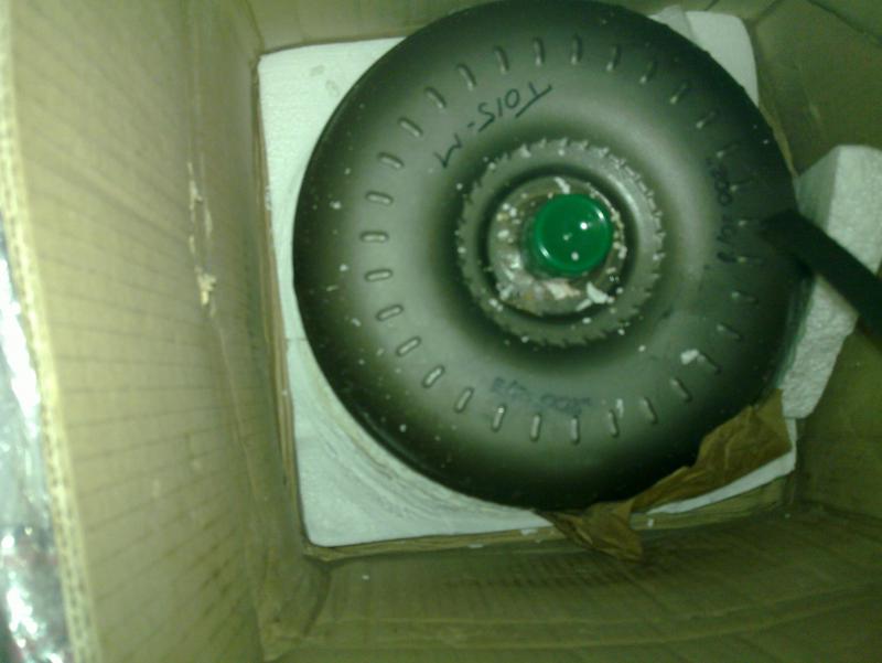

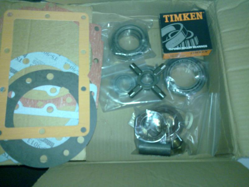

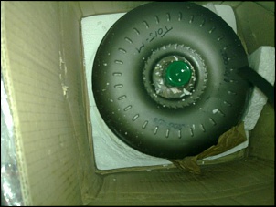

    Chegaram duas caixihnas para mim da Ashcroft....o kit de reparo completo da Lt230...que decidi abrir por completo e dar uma geral...pois pelo que vi a minha Disco foi uma menina abandonada que peguei para criar...e já que vou retirar a transfer case....vou retirar a CA tb....mandar limpar e ajustar a pressão....e....e...e.....olha aí o conversor de torque HD da Ashcroft....isso não vai prestar!!!!
    Já que vou baixar tudo e a internação vai durar uns 10 dias....ainda vou trocar sapatas e molas do freio de mão, retentor do vira do TD5 que começa a ficar umedecido, filtro do ACE, todos os reparos, inclusive da bomba ABS e pistões dos freios.
    Após isso, somente restará as CV´s joints para o drivetrain ficar completamente zero, já que suspensão e direção já assim estão e o motor teve todos os sensores, mangueiras, filtros e etc trocados.
    Ficará por último recolar o teto....

    será que conseguimos baixar o conjunto caixa+tcase+freio de mão de única vez?
    Usuário Avatar de CGAUER
    11/11/2006
    1,730
    Rones,
    não existe motivo para fazer isso. É mais fácil retirar o sistema do freio de mão (4 parafusos 15mm atrás da panela), antes de baixar o conjunto, que soltar seu cabo. Sugiro utilizar dois longos parafusos M10 com 18cm de comprimento no lugar de dois dos parafusos das caixas.
    Como você vai separar todo o conjunto, melhor fazer por partes. Muito mais leve e bastante mais seguro.
    Só existe uma situação para manter o conjunto inteiro: troca da embreagem.

    Clemente,
    realmente achei que retirar todo o drive train eu teria menos trabalho, tipo...só o flaxplate/motor de um lado e cardan/freio de mão do outro....ai com tudo embaixo e fora do carro eu desmontaria tudo...mas vamos lá....parte por parte! Obrigado pelo apoio.
