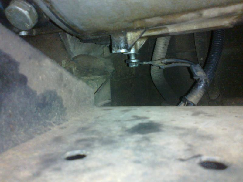

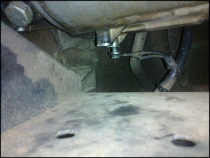

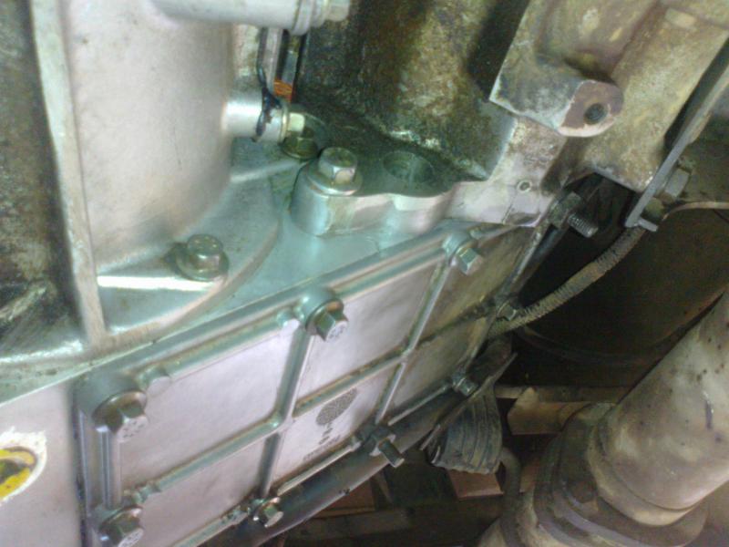

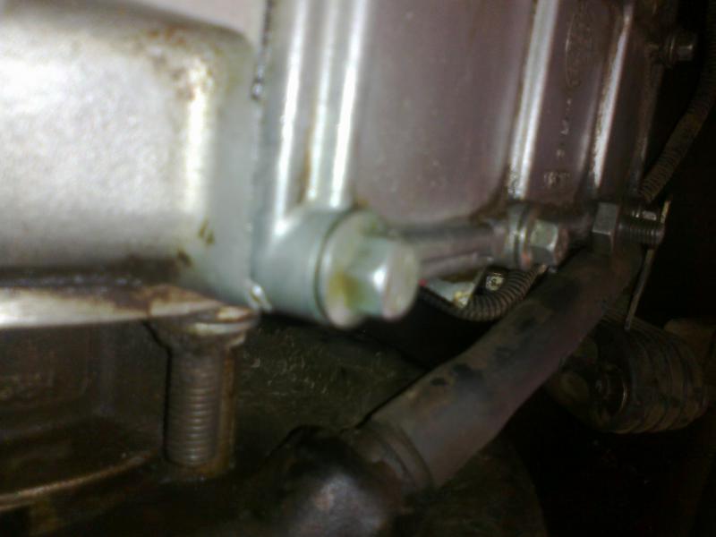

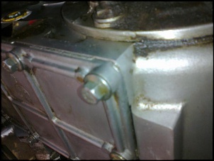

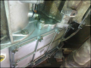

    Para fechar o tópico, seguem as últimas fotos que eu tirei da empreitada:
    Nas 3 primeiras a caixa sequinha após a viagem até o litoral e após uma boa banda nas dunas!
    Na última foto o ponto de massa que eu esqueci de religar e deixou o rádio, o pisca e algumas luzes indicadoras do painel meio doidas... hehehe... Bobeada de guri!
    Novamente agradeço a todos pela ajuda!!!
    Um abraço e que todos tenham um baita 2012 (sem vazamentos de óleo... hehehe)!!!

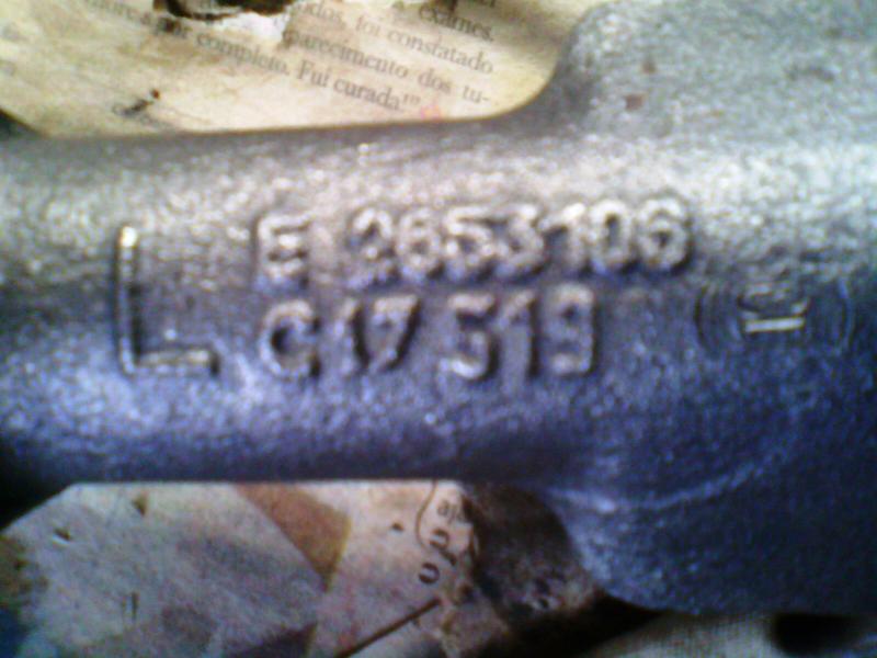

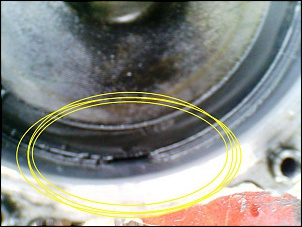

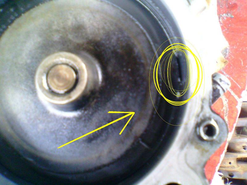

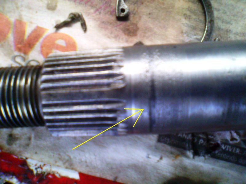

    Vazamento da caixa identificado e Caixa
    Boa tarde, colega!!!
    Hoje meu mecânico abriu a caixa de direção e por fim descobriu o vazamento, posso te enviar as fotos se me disser como.
    Bomba de Vácuo: abrimos a mesma e novamente o que foi constatado foi a borracha interna de vedação. O que devo fazer? comprar logo uma bomba na Perim ou trocar o reparo se é que existe.

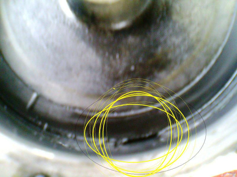

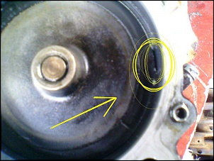

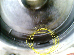

    Bomba Vácuo - Fotos
    Segue fotos!!!
    Que decisão tomar, por favor?
    Miniaturas de Anexos Miniaturas de Anexos -260112-1444.jpg   -260112-1445.jpg   -260112-1445-001-.jpg

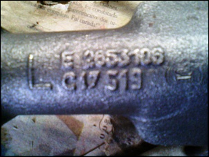

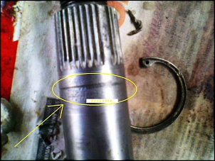

    Caixa de Direção
    fotos do desgaste onde está vazando o óleo da direção.
    O que fazer?
    O que fazer?
