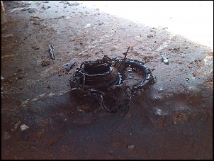

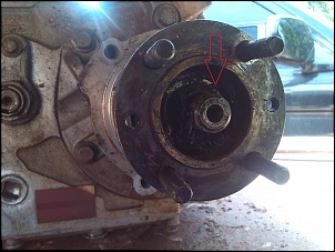

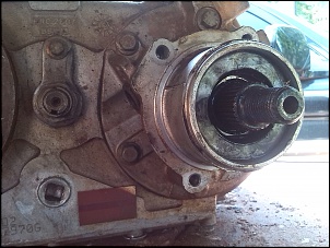

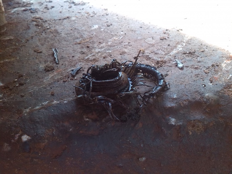

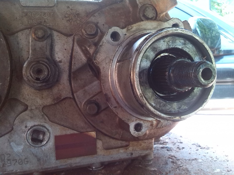

    a caixa de transferencia ja esta no chao e o' rings na mao (do mecanico).
    preciso saber qual a referencia desse anel para poder comprar.
    valeu ai minha gente.

    Esse retentor voçe encontra na getset ou bearmach.
