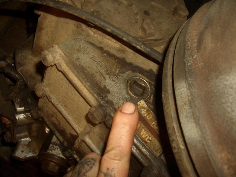

    Alexandre,
    Verificar o nível do óleo da caixa de transferência é bem simples:
    1- Jipe no plano, freio de mão puxado e motor frio (de preferência dormido);
    2- Deite embaixo do jipe e próximo a panela do freio de mão localize o seguinte bujão (encaixe de 1/2 polegada):
    3- Limpe o entorno do bujão com uma escova de aço e desengripante, passando um pano para remover a sujeira;
    4- Abra o bujão (cuidado, pois pode escorrer um pouco de óleo caso o mesmo esteja acima do nível);
    5- O nível correto do óleo é indicado pelo alinhamento com a rosca desse bujão;
    6- Para verificar o nível do óleo use apenas o DEDO! Não tente usar qualquer chave, parafuso ou qualquer objeto que possa cair dentro da caixa!
    7- Após conferir o nível, limpe a rosca da caixa e do bujão com um pano limpo e seco e aplique Loctite 567 ou fita veda-rosca teflonada no bujão, fechando com força moderada.
    Segue link de onde eu copiei a foto:
    Tranfer box oil renewal - Land Rover Zone
    Qualquer dúvida prende o grito!!!
