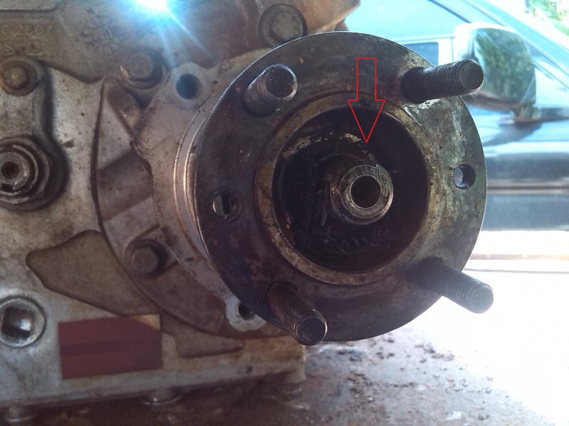

    fcover
    3 Anexo(s)
    a caixa de transferencia ja esta no chao e o' rings na mao (do mecanico).
    preciso saber qual a referencia desse anel para poder comprar.
    valeu ai minha gente.
    Anexo 492669Anexo 492670Anexo 492671
  • 12/02/2015, 09:24
    Denilsom
    Esse retentor voçe encontra na getset ou bearmach.
  • 13/02/2015, 23:18
    fcover
    pois é brother, é onde ia cotar as pecas pq estou sem tempo para importar e esperar.só queria já ter as informações em maos para repassar ao vendedor. bearmach esta totalmente fora de preco, estou contando embreagem valeo e garfo também e na getset esta bem melhor. mas o vendedor da getset falou que amanha vai um mecânico la e ele vai mostrar as fotos pra ele ajudar a identificar essa peça que preciso.
