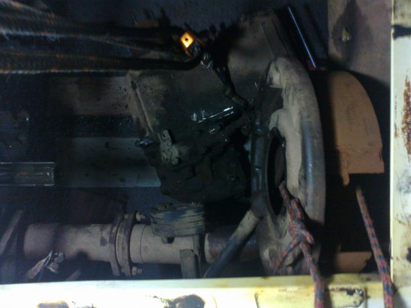

  • 17/12/2011, 18:08
    gustavoullmann
    5 Anexo(s)
    Opa!
    Hoje tive uma belíssima batalha com a caixa de transferência e periféricos! Peleia feia (e suja...)!
    Tenho que escrever tudo meio rapidinho, pois tenho uma formatura daqui a pouco... hehehe
    Vamos lá:
    Vou comentar os itens acima:
    1- Calçar as rodas é extremamente necessário!
    2- Deixei o óleo drenando de ontem para hoje, então saiu tudo que tinha na caixa (menos de 1 litro... :( )
    3- Soltar as cruzetas é tranquilo se fizer como o Clemente orientou: ergar uma roda, coloque a chave, calce a chave no chassi com uma madeira e gire a roda! Barbada de soltar... Depois é só desrosquear com a mão.
    4- Não precisei fazer
    5- O philips do tambor tava emperrado e acabei estragando a cabeça dele ao retirá-lo. Vou ter que comprar um novo.
    6- Não precisei fazer
    7- Barbada retirar os 4x17mm que prendem o tambor do freio de mão a caixa. O conjunto sai inteirinho!!! Baita economia de tempo!!! (valeu pela dica, Clemente)
    8- Não encontrei esses parafusos... Me parece que não tem esse suporte na caixa...
    9- Ok!
    10- Ok!
    11- Não encontrei o cabo do velocimetro... (vou olhar de novo as fotos dos links que o Loras postou para ver onde fica)
    12- Ainda não fiz
    13- Não entendi como fazer isso e nao deu tempo de fazer
    14- Retirei tudo (tem que soltar a alavanca do freio de mão para tirar o tunel)
    15- Ok!
    16- Ok!
    17- Ok! Cuidado para não perder as duas arruelas de cobre!!!

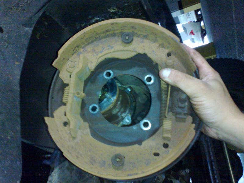

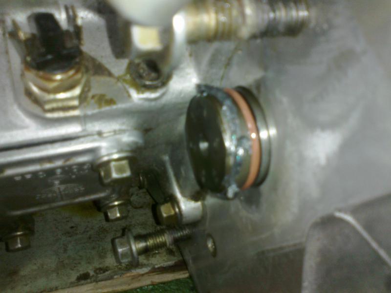

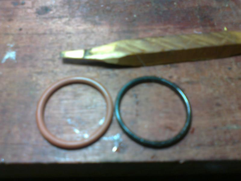

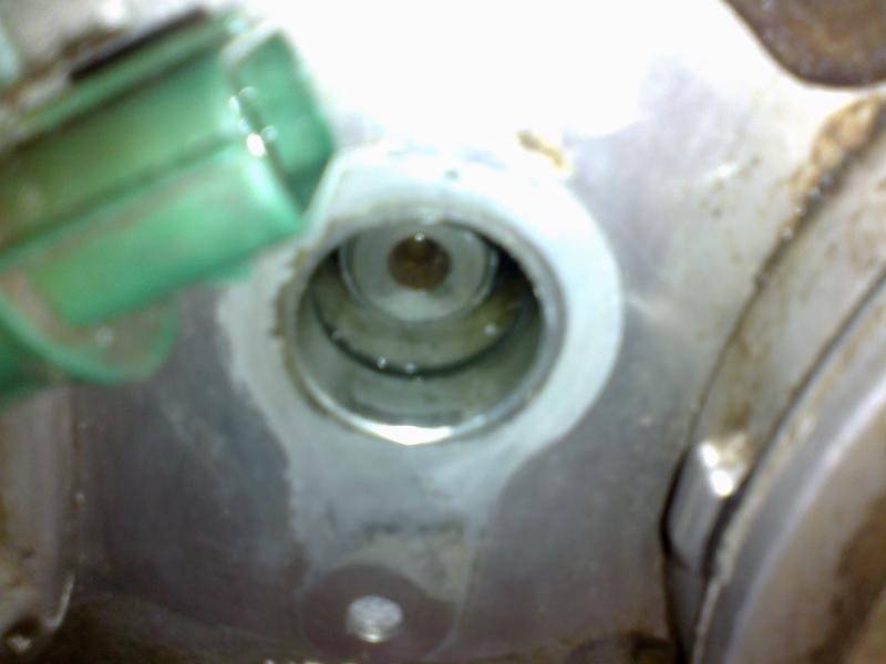

    Parei aqui... Vou ter que continuar amanhã! Teria sido bem mais fácil se eu tivesse um ajudante, mas como eu resolvi encarar sozinho vou levar mais tempo...
    Seguem algumas fotos!
    Anexo 325250Anexo 325251Anexo 325252Anexo 325253Anexo 325259
    Amanhã dou prosseguimento aos trabalhos!
    Obrigado a todos pela ajuda!
    Abraços!

  • 18/12/2011, 18:50
    gustavoullmann
    5 Anexo(s)
    Opa!

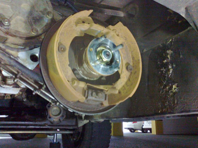

    Sucesso!!! Tirei a transfer agora de tarde! Peleia seguiu feia, mas com calma e jeito dá para tirar a caixa numa boa...
    Não tinha me dado conta de que o coxim do escape era aquela borracha que o prende ao chassi, sei lá o que eu estava esperando... hehehe Mas soltei, girei e deu tudo certo!
    Fiz um sistema de polias com material de alpinismo que ficou jóia! Muito fácil de baixa a caixa! E os pinos guia funcionaram perfeitamente!!!! O retentor está perfeito! :D
    No mais não tem nada além daquilo que já comentamos antes.
    Agora que tirei a caixa, só preciso limpá-la e fazer o bendito job!
    Seguem fotos!
    Anexo 325305Anexo 325306Anexo 325308Anexo 325309Anexo 325310
    Depois coloco mais fotos!
    Abraços!!!

    gustavoullmann
    5 Anexo(s)
    Buenas, e batalha seguiu feia... Um pouco menos suja, mais ainda assim feia!
    Fiz mais ou menos os seguintes passos:
    1- Limpeza de todo o entorno do pino com benzina.
    2- Desamassei o chanfro da porca, para isso serrei a ponta de um prego e fiz uma "rampa" com uma lima. Conforme ia martelando bem de leve o prego para dentro do entalhe do pino, o chanfro ia se desfazendo. Perfeito!
    3- Fiz uma pequena marca com a lima no pino, na porca e na peça que parece um abridor de garrafas que trava o pino, assim teria uma "cola" de quando as coisas estivessem na posição certa na hora de apertar.
    4- Retirei a porca, o parafuso do abridor de garrafa e o abridor de garrafa. Aqui eu cometi um erro besta e não contei o número de voltas que dei para retirar a porca... :parede:
    5- Usando uma madeira, bati de leve com o martelo no pino, para empurrá-lo para dentro da caixa o suficiente para permitir a troca do o'ring. Tome cuidado para não empurrar demais!
    6- Removi o o'ring com uma "espátula" que eu improvise com uma madeirinha, pois assim não corri o risco de machucar o alojamento do o'ring. Também removi o o'ring da parte traseira da caixa, junto a "cabeça" do pino intermediário.
    7- Novamente limpei tudo com benzinha
    8- Passei óleo nos o'rings os coloquei em seus devidos lugares. Barbada!
    Aqui vai um parênteses: na primeira tentativa de recolocar o pino no lugar, estraguei o o'ring do lado da rosca. Tive que empurrar de novo o pino e trocar o o'ring por um novo (ainda bem que eu tinha 5 de cada...). Depois disso que eu percebi que no centro do pino tem um orifício onde cabe um parafuso que pode ser usado para "erguer" o pino e centralizá-lo em relação ao o'ring. Dessa maneira a rosca do pino não machuca o desgraçado do o'ring! Lógico que tudo isso demorou muito tempo... hehehe
    9- Faltando cerca de 3mm para a "cabeça" do pino alinhar com a carcaça da caixa, passei loctite 660 (que é um trava rolamento com grandes folgas) para reduzir as vibrações do pino e dar "uma força" na retenção do óleo dentro da caixa... (Clemente, não achei o 601 e arrisquei usar esse 660! A função é a mesma, a diferença é que o 601 é para pequenas folgas... E de novo valeu pela dica!!!)
    10- Recoloquei a porca no pino e comecei a apertá-la, assim o pino era puxado e ao mesmo tempo entrava girando (melhorava o espalhamento do loctite). Para fazer isso eu não coloquei o abridor de garrafa...
    11- Usando as marcas do pino e do abridor de garrafa (feitas com a lima), girei o pino com um alicate até deixá-lo na posição correta. Depois passei loctite 5699 no abridor de garrafa e no parafuso 10mm que o prende a caixa. No parafuso eu também passei loctite 567 na rosca, só para garantir... Remontei e apertei com 25Nm.
    Aqui a má sorte começou a se apresentar, pois além de não ter contado as voltas da porca quando a soltei do pino, eu ainda consegui quebrar o chanfro quando amassei novamente o mesmo...
    Tive que retirar a porca e serrar a beira da porca 1,5mm para o lado, de modo a criar um novo chanfro. Claro que esse novo chanfro também quebrou e eu tive que fazer tudo de novo. :parede:
    Em resumo, recoloquei a porca na mesma posição original usando e acertei a posição do pino usando um "gabarito" tosco que eu inventei de fazer antes de tirar o pino: coloquei um lápis na cabeça do pino e marquei o "nível" da carcaça com uma lâmina de estilete... As marcas feitas com a lima também foram de grande importância. O problema do meu chanfro improvisado é que o "jogo" da porca é de uns bons graus... Sinceramente fiquei com a pulga atrás da orelha por isso...
    Após toda essa novela, finalizei o serviço fazendo um tampão de silicone de cobre 5920 sobre a cabeça do pino. Tomei o cuidado de colocar uma folha de papel alumínio entre a cabeça do pino e o silicone, para permitir que o pino vibre sem danificar o tampão (outra dica do Clemente...)
    Amanhã começo o processo de subir a caixa... Quero só ver...
    Fotos!!!
    Anexo 325472Anexo 325473Anexo 325474Anexo 325475Anexo 325476
    Acho que vou sonhar com esse troço hoje... hahaha
    Abraços!!!
