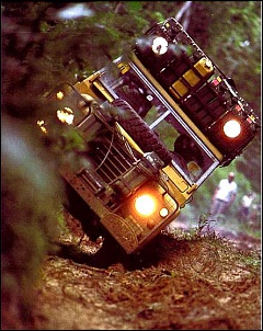

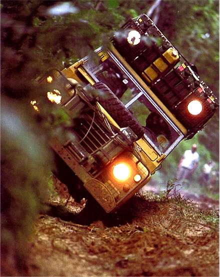

    Enquanto isso coloco uma foto do camel aqui...
