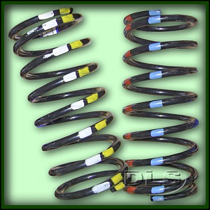

    Nas 110 e 130 também são diferentes.
    Molas Land Rover dianteiras da 110
    Molas Land Rover dianteiras da 130

    Bom, uma leve consulta ao manual da Defender na seção "Suspensão", não deixaria dúvidas a ninguém.
    Por favor não comparem a Land Rover com a Ford só porque ficou pouquíssimo tempo dona da "Marca", e não do desenvolvimento do produto desde o seu início.
    Vou colar aqui parte do workshop para quem desconhece do assunto entender. Só lembrando que a pedido do proprietário que compra zero(nós sempre compramos uma usada) a Defender vem com características para o seu uso, incluindo as medidas e torque das molas. Eu tomo um cuidado imenso quando coloco informações aqui, principalmente para ajudar alguém em algo tão importante como a suspensão do veículo.
    ROAD SPRING DATA
    90 (2400 Kg) Part No. Colour Code
    Front - Driver’s side NRC 9446 Blue/green
    Front - Passenger side NRC 9447 Blue/yellow
    Rear - Driver’s side NRC 9448 Blue/red
    Rear - Passenger side NRC 9449 Yellow/white
    90 (2550 Kg)
    Front - passenger side NRC 9447 Blue/yellow
    Rear - Driver’s side NRC 9462 Green/yellow/red
    Rear - Passenger side NRC 9463 Green/yellow/white
    110 (3050 Kg)
    Front - both sides NRC 8045 Yellow/yellow
    Rear - both sides NRC 6904 Red/green
    110 Levelled (2950 Kg)
    Rear - both sides NRC 7000 Green/white
    110 (3400 Kg)
    Rear helper springs - both sides RRC 3266 No colour code
    Como podem ver o código é diferente para cada lado ou não, dependendo de como o comprador prefira, de acordo com o uso. Não dá para ter uma mola com maior torque que a do outro lado no mesmo eixo...Altura dá.Questão de física e engenharia.
    Aqui vai uma foto em anexo para entenderem o que são as cores...E podem ver a cor da mola da sua viatura(se for original) que saberá a característica dela.
