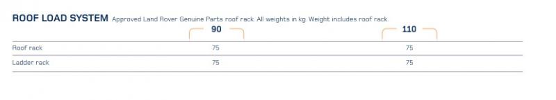

    não sei de onde você tirou este documento.. Pelo menos não parece ser oficial da LR.
    Se quiser uma fonte segura, sugiro o original.
    http://www.neyland.com/media/5_Defenderbrochure.pdf
    Lá consta:
    "ROOF LOAD SYSTEM Approved Land Rover Genuine Parts roof rack. All weights in kg. Weight includes roof rack. 75 Kg"
    Clemente

    Que pena que você pegou os primeiros modelos montados aqui no Brasil que além de mão de obra inexperiente, apresentava um motor com pequenas diferenças, mas que não foram projetadas pela Land Rover e sim em conjunto com alguns Brazucas que assumiram alguns erros no projeto depois... E além do mais sua manutenção inicial foi em concessionária na garantia e especilaizadas que sabemos não ser tudo isso nestes cuidados que você eu sei que tem...
    Quanto ao peso do rack do teto, realmente me enganei; são 150 Kg e não 170.Digitalizei parte do manual para postar aqui.
    Se eu pensasse como você jamais compraria uma Defender.A não ser para deixar parada mesmo como coleção.Não usar no dia a dia.
    Abraço.
