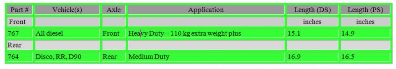

    Citação Postado originalmente por Carlão Rover Ver Post
    A mola original no lado direito na Inglaterra e esquerdo na maioria dos outros países e um pouco maior, pois a Land Rover entende que o veiculo roda mais apenas com o peso do motorista. Isso supondo que sua suspensão esteja ok.
    As disco I também tem a mola lado esquerdo bem maior que do direito [passageiro]

    E BTW, ressuscitando tão divertido tópico,
    as molas do lado esquerdo são maiores; indiferente da posição do motorista. Seja LHD (motorista lado esquero) ou RHD (motorista no lado direito), as molas não mudam (vide manual de oficina).
    Peso do motorista? LENDA!
    Isso se dá pelo fato de o trem de força (motor, câmbio e cia) serem levemente deslocados para o lado esquerdo (visto de quem está sentado dentro do carro olhando para frente).
    Basta ver a lagura do piso de quem está na frente. No lado direito o piso tem quase 10cm mais, pois o câmbio fica deslocado para esquerda. O projeto nasceu para agradar o UK e suas colônias. O resto do mundo que se aperte.

    Clemente,
    Interessante que minhas molas OME vieram todas do mesmo tamanho. Tanto as dianteiras quanto as traseiras.
    Essa sua observação quanto ao tamanho também é valida para peças não Genuínas?

    Será mesmo Rafael??
    As minhas OME também vieram diferentes... Você pode é ter dado sorte na montagem!!! srsrsrrss
    No tópico do meu carango (http://www.4x4brasil.com.br/forum/la...na-area-4.html (Defender 90, 1998 - Novato na área!!!)), coloquei a tabela das molas OME e a diferença aparece lá... Só conferir.

    Rafael,
    depende do modelo de Defender.
    Aqueles de maior peso eventualmente tem molas iguais. Vale a pena dar uma olhada no Workshop Manual.
    Na dianteira do meu 110 possuo duas molas de 130 lado esquerdo (são mais altas que a do lado direito). As originais na traseira, segundo o código de cores, são idênticas.

    Clemente,
    Acho que me expressei errado. O que queria dizer é que no meu kit OME as molas não vem com especificação de lado. Ambas as dianteiras tem a mesma altura e o mesmo acontece com as traseiras.
    Não sei se por terem um rate maior que as originais acabem por "compensar" o peso sem ter um tamanho maior.
