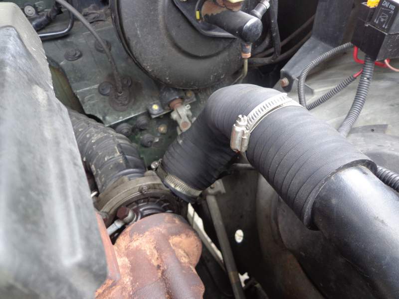

    Postado originalmente por Djalma Inoue Ver Post
    Consegui achar a mangueira da sprinter foi R$ 120,00 já instalei.

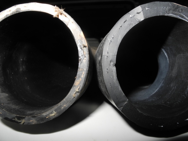

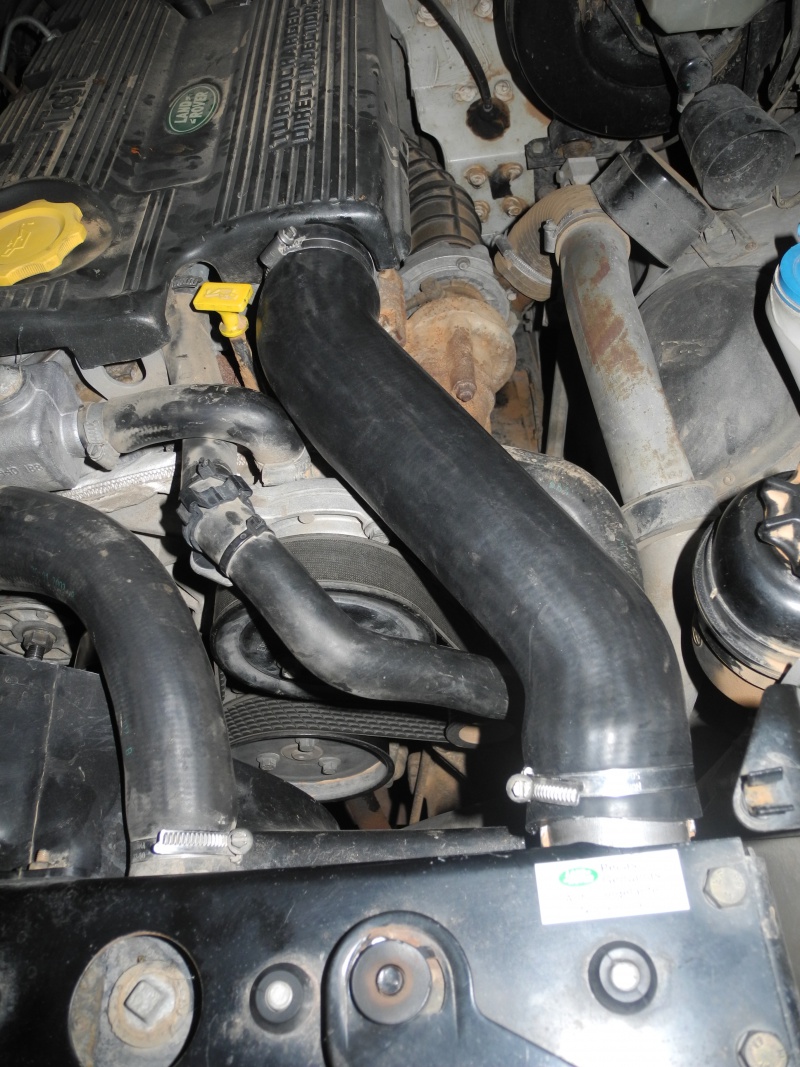

    Há horas eu quero colocar as mangueiras de silicone no sistema intercooler/turbina, mas como a grana tá meio curta e eu estava suspeitando da integridade da mangueira superior do intercooler, resolvi seguir a dica do Lucar e colocar a mangueira da F1000 (1996 a 1998).
    Logo na primeira auto-peças que eu fui encontrei a dita cuja por R$ 65,00. Embora a mesma fosse mais comprida do que a original, vi que era só uma questão de "ajuste" (ou corte) da mesma para que coubesse no lugar, então comprei.
    Bastou cortar 1,5 cm de um lado e uns 5-6 cm do outro que a mangueira nova entrou sem maiores problemas. A única coisa que reparei e que os ângulos das curvas das mangueiras são diferentes, então essa da F1000 precisa de um pouco de "pressão" para ser instalada. Ao fazê-lo, basta limpar bem as superfícies para remover quaisquer resquícios de óleo e apertar bem as braçadeiras. O que eu mais gostei nessa mangueira é que, além de ser nova, ela tem 1,5 vezes a espessura da original... :)
    Seguem fotos:
    Anexo 407811Anexo 407812Anexo 407813
    Grande abraço a todos!
    Gustavo Ullmann.
