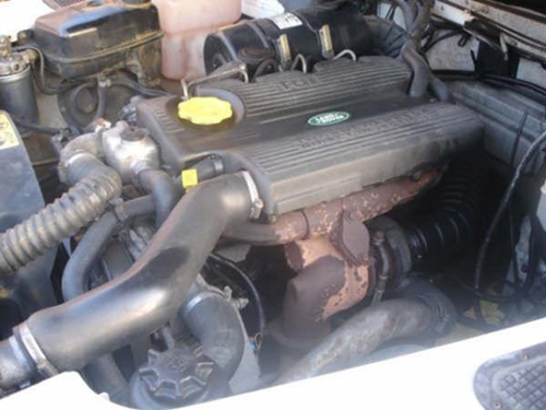

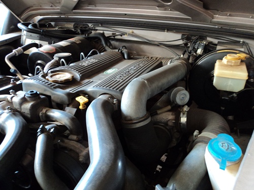

    pessoal, fuçando fotos do 300tdi, achei que a turbina da minha está diferente das outras, como comprei usado, pode ser que esteja modificada, afinal alguem sabe que turbina é essa? é original ?
    O escapamento e o coletor de escape foi todo trocado, tenho as peças originais aqui, praticamente sem uso, e também um tubo que vai da turbina para o intercooler.
    segue as fotos:

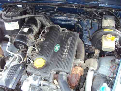

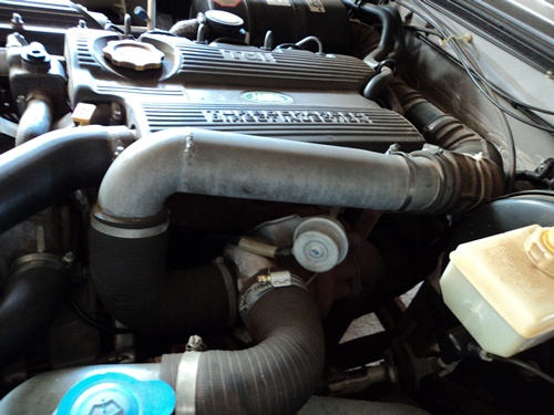

    tenho comparado com outras fotos achadas na internet :
    Anexo 362484Anexo 362485
  • 03/08/2012, 18:28
    bello
    Postado originalmente por mizo92 Ver Post
    segue as fotos:
    Anexo 362474Anexo 362475
    Vc tem uma turbina TGV (geometria variável) no seu carro.
    Parabéns
    Sergio
  • 03/08/2012, 18:32
    CGAUER
    Não é TGV....
    Era uma turbina grande que a Autostar vendia como kit potência... Boa em alta ± ruim em baixa...
    Clemente
    Postado originalmente por bello Ver Post
    Parabéns
    Sergio
  • 03/08/2012, 19:24
    mizo92
    valeu pelas respostas pessoal
    A diferença desse da autostar com a tvg é muito grande? e quanto ao consumo? e o preço?
    Percebi mesmo, que em altas rotaçoes o motor pega um embalo bom.. rs
