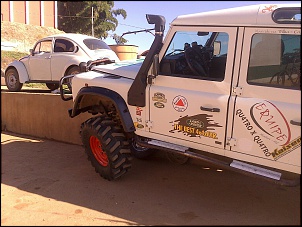

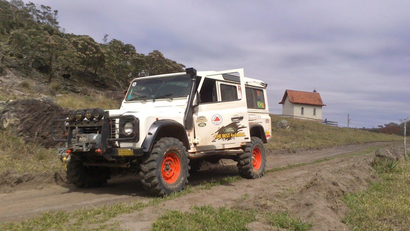

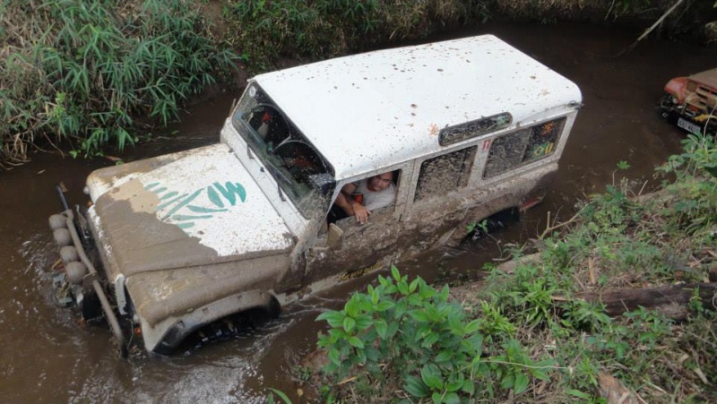

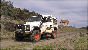

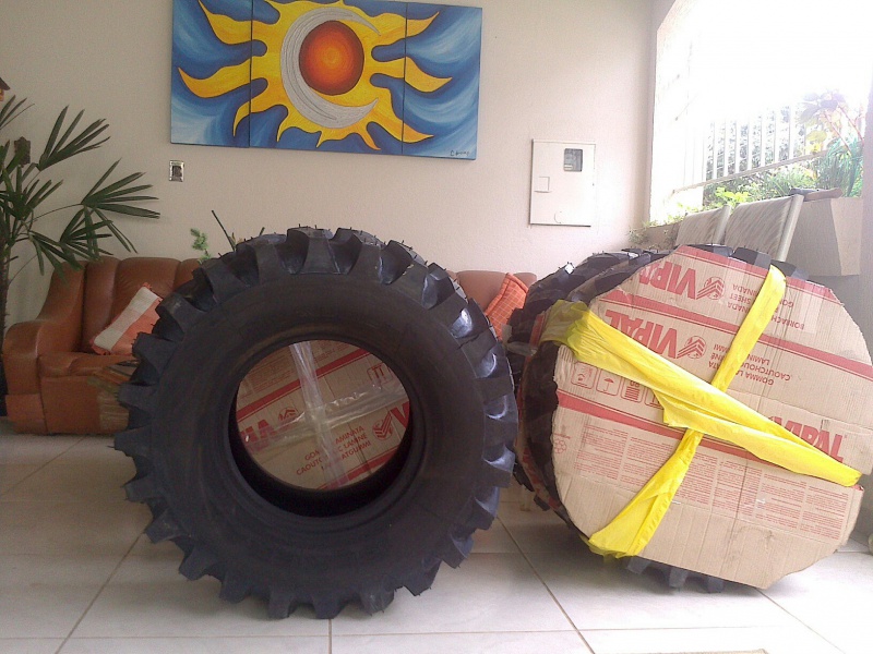

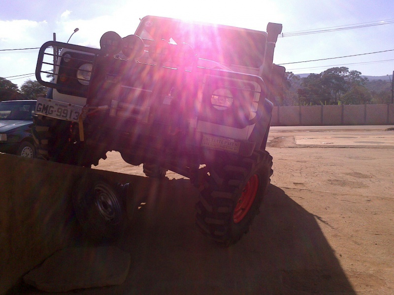

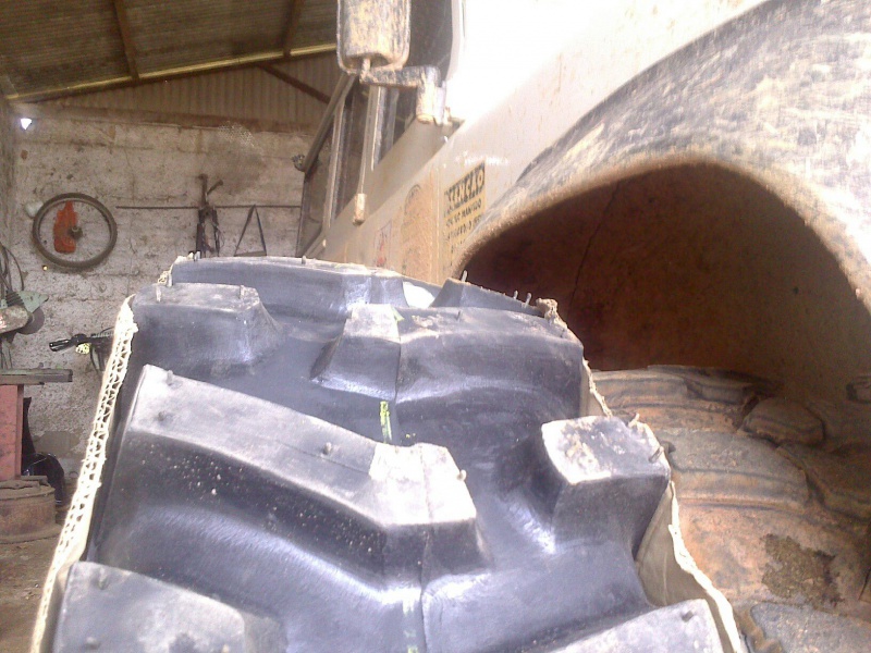

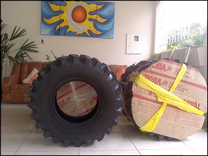

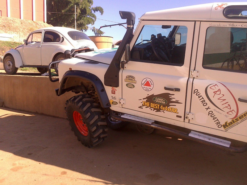

    Eu uso um 285/75/16, que ressolado dá 35 polegadas no modelo super tork da Guidalli. Tenho mais 2 jogos , um Vj 900 e um Logan da Mamute nas medidas 265/75/16 , mais não tiro os 35" que na minha opinião foi um casamento perfeito na minha viatura ! Lembrando que é de uso do dia a dia e em trilhas de nível médio a difícil !
