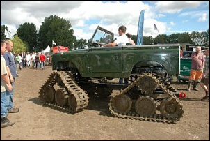

    Já que o tópico trata de pneus para defender,
    que tal esses aqui:
