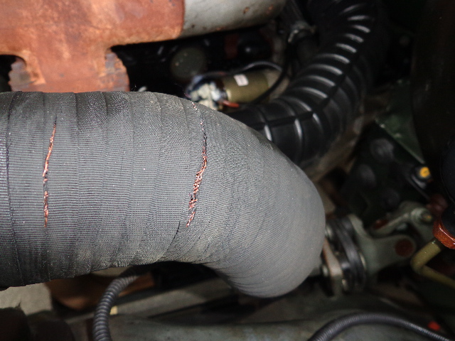

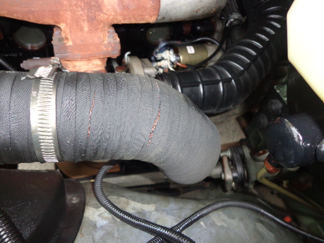

    Question Mangueira da turbina
    Caramba, hije estava dando uma limpezinha na Land e olha o que eu vi.
    Preparando Defender para longas Viagens e acampamentos-dsc05125.jpg Preparando Defender para longas Viagens e acampamentos-dsc05128.jpg
    Troquei a mangueira a um ano em Santa Catarina quando explodiu na viagem e já esta rachando, sera que a de silicone é melhor, vou comprar outra e queria saber a opinião dos companheiros sobre o assunto.

    essa mangueira que vc comprou não era original, era? Pq pela foto, a textura dela parece diferente da minha...
    A minha tá com quase 30.000km e sem um rachado...pelo menos até hoje...amanhã já num sei...rsrs

    Djalma, troca logo essa mangueira! Não vai demorar para você escutar um estouro se continuar com ela instalada....

    Acredito que não era original afinal rodei Crisciuma toda atrás desta bendita mangueira e ninguém tinha até que encontrei um vendedor de bom coração que procurou me ajudar e trouxe diversas mangueiras para eu experimentar no local e esta foi a que melhor ficou ou seja nem sei de que motor pertencia só sei que paguei R$ 120,00 e saí satisfeito porque quem não tem cão caça com gato kkkkk , mas não imaginava que iria ser tão fraquinha assim de ressecar tão rápido, pelo preço deveria durar 10 anos kkkkkkk bem ela já rodou uns 20.000 km, rodei por Santa Catarina, Araraquara, São Paulo, três meses no Nordeste sem contar por aqui mas mesmo assim estou achando precoce.
    Markus vou fazer isso mesmo mas queria uma opinião de vcs por acaso vc já usou mangueira de silicone?
    Mas a pergunta é alguém usa ou já usou a mangueira de silicone o que vcs acham das mangueiras de silicone são mais resistentes, duram mais?
    Estou querendo comprar este kit o que vcs acham Your Search Results > Britcar (UK) Ltd

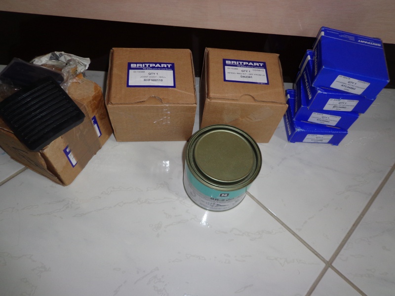

    Enfim estão chegando os presentes de Natal

    O que tem nessa remessa??? Só da para ver a borracha do pedal embreagem/freio, rsrsrs.
    Passou batido ou teve que pagar o impostinho para o maldito governo, rsrsrs.

    Imposto Zero por enquanto, pedi para dividir em vários pacotes de 2 kg, até o momento chegou as cruzetas, ball joint, e um dos quatro kits de rolamentos e retentores para as rodas, graxa de molicote. Tem mais um monte de coisinhas para chegar estou torcendo para que seja tudo imposto zero. Pois a remessa acabou mais caro que o material, kkkk

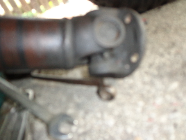

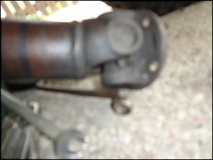

    Regulagem do freio de mão
    Pessoal fiz a regulagem de meu freio de mão, só que não consegui deixar como manda o manual com três cliks.

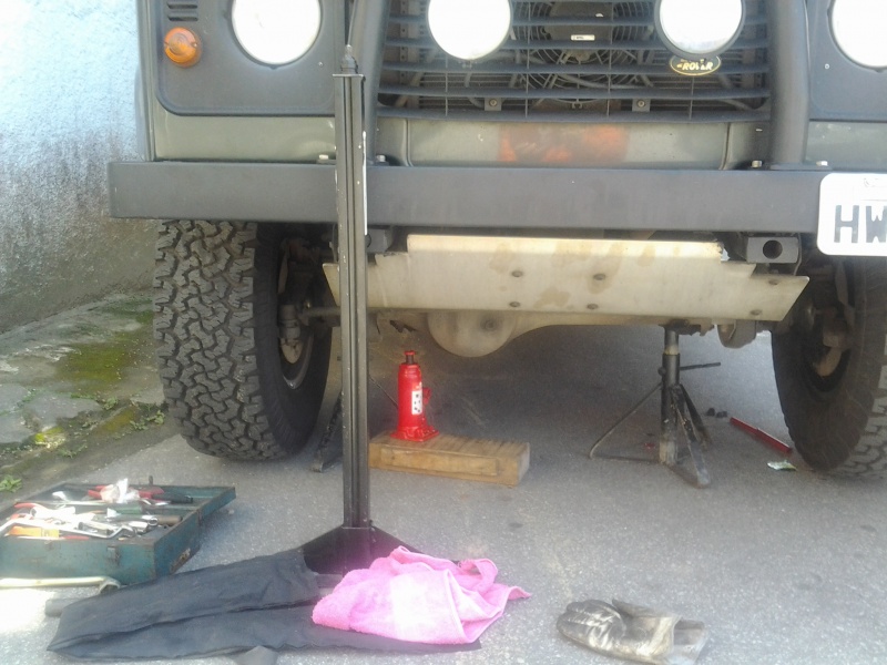

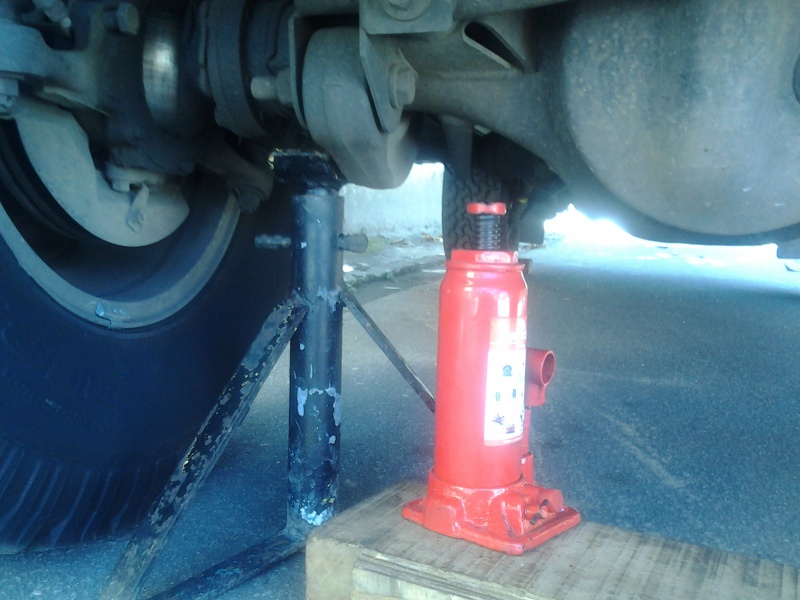

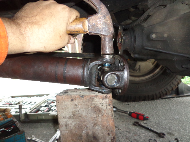

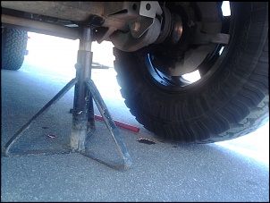

    Iniciando a troca do retentor da roda dianteira, suspendi a viatura e coloquei na preguiça, kkkkkkkchegou a hora do desmanche esta parte é fácil o difícil é montar e não sobrar peças .

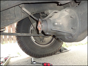

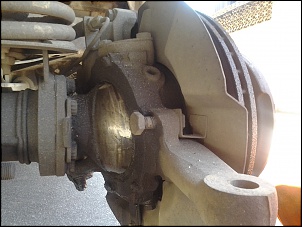

    Socorro rolamento desmanchou
    Companheiros fui trocar o retentor da roda dianteira e descobri um inconveniente, um rolamento de roletes pequenos estava todo moído, como mostra na foto abaixo estava desmanchado, a pergunta é como faço para sacar ele? O pior é que ele não vem no kit de rolamentos, será que existe um nacional que atende. Alguém sabe me informar pois agora fiquei com as pernas quebradas viatura desmontada e falta este bendito rolamento.

    Todos os rolamentos dos cubos se encontram no mercado nacional, o tipo agulha é o INA HK 4016 (peça nº16 do catálogo Land Rover).
