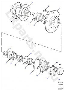

    1 Buchas dizem que são bem mais duras e duram menos tem topico aqui sobre opinioes
    2 Segue ajuste do manual de oficina da land
    3 265/75 16 são os originas do defender CSW o defender basico usa os 235/85 16

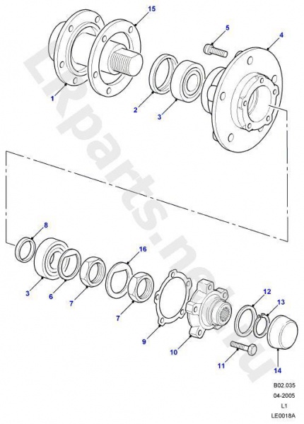

    4 esse codigo e da bola do munhão acho que o retentor correto é o FTC4785 segue desenho item 8
    confere no site
    Landrover Parts Catalog se seu carro for de 1993 pra frente e from LA ( numero do chassis )
    FTC4785 - Retentor Cubo da Roda
    5 o copinho é o mesmo pra todas as rodas
    6 bujão compra em qualquer loja de materia de construção ou loja de conexão pede de latão aquilo é um niples
    Miniaturas de Anexos Miniaturas de Anexos Preparando Defender para longas Viagens e acampamentos-ftc-4785.jpg
