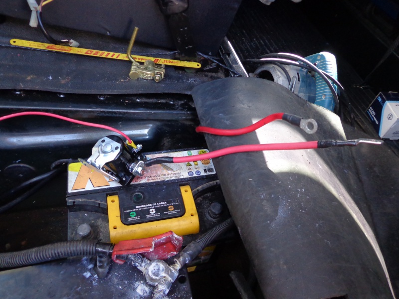

    Citação Postado originalmente por Djalma Inoue Ver Post
    Há outra coisinha que eu fiz foi instalar mais uma bateria para que pudesse ter mais carga devido o frigobar, a panela de arroz, o computador e a chapa para fritar bifes. tentei colocar um relé parrudo para abrir e separar as baterias quando o carro estivesse desligado e que conectasse quando eu virar o motor mas, na minha opinião não deu certo o relé esquentou demais e eu desisti e deixei as duas ligadas juntas, pois o relé esquentava D+++++++++++++
    Anexo 451170Anexo 451171Anexo 451172
    Fala Djalma,
    vc colocou duas baterias de qtos amperes? Tô querendo comprar outra, mas num sei se cabe. A que tenho tem 110a...
    Wald

    Na realidade tenho duas de 60 amperes, quando for trocar a bateria penso em colocar duas de 100 amp. Acho que já encontrei no forum alguém falando em colocar duas de 100 agora de 110 ainda não vi será que a diferença é muito grande de uma para a outra?
    Citação Postado originalmente por Waldmartins Ver Post
    Fala Djalma,
    Wald

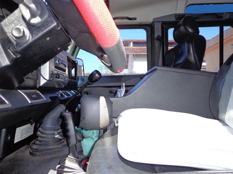

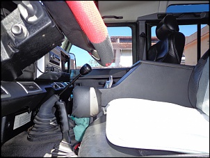

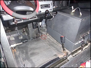

    Descanso de perna
    Outra coisinha que coloquei na viatura, notei que devido a viagens de longa distância ficava com a perna cansada devido os desvios dos pedais e não ter um descanso para a perna então eu criei um descanso e nunca mais me doeu a perna nas viagens.
    Preparando Defender para longas Viagens e acampamentos-dsc01318.jpgPreparando Defender para longas Viagens e acampamentos-dsc01319.jpgPreparando Defender para longas Viagens e acampamentos-dsc01472.jpg
    Falta só fazer um acabamento melhorado que não gostei muito deste estojadinho que fiz e pronto ficou muito bom.

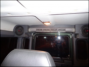

    Ar condicionado para Land
    Falando-se em melhorias uma coisa que ficou espetacular foi o ar condicionado que o Wladmir instalou na minha viatura, eu tinha o gela saco e todo mundo ficava reclamando no banco traseiro de calor, inclusive eu na frente que ficava com o saco gelado e a cabeça quente kkkkkk descobri o Papa do ar, nosso amigo Wladmir da Esquina do ar que tem uma oficina apenas para maquinas pesadas e industria e que carinhosamente abre as portas de sua oficina para os Landeiros. Olha que serviço esmerado.
    Agora é só alegria não esquento mais a cabeça kkkkkk.

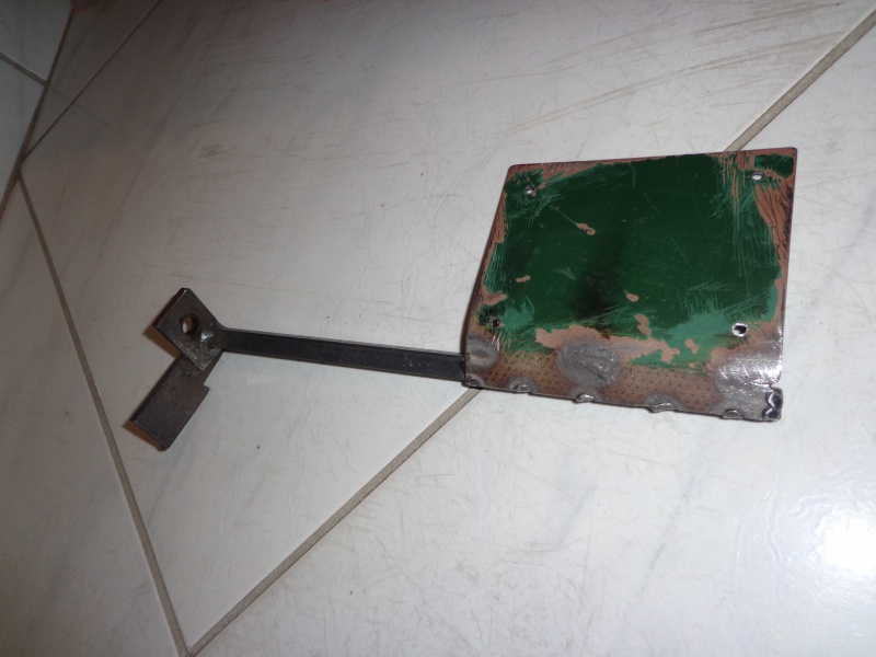

    Djalma,
    não entendi onde fica esse tal descanso de perna. Procurei na última foto e não achei.
    Outra coisa, seu freio de mão tá regulado!? O meu nunca fica nessa posição aí...quase decolando...kkkkkkkkkkkkk
    Wald
    DEFENDER 90 CSW/2001 "AMORZÃO"
  • #152
    Usuário Avatar de Djalma Inoue
    09/12/2010
    Maceió/AL
    64
    609

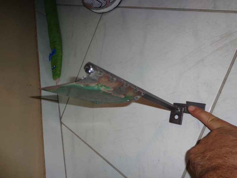

    Wald da uma olhadinha na segunda foto onde esta o meu dedo é uma chapa sobreposta, a chapa que tem o furo esta na parte superior e ele é fixado no parafuso que prende o banco. Quanto ao freio de mão estava desregulado quando tirei esta foto agora ele só da cinco estalos, apesar de no manual dizer que o certo é dar três estalos mas quando regulei com três estalos a lona ficou pegando na marmita, com cinco pegou de leve.

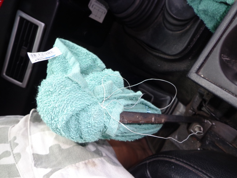

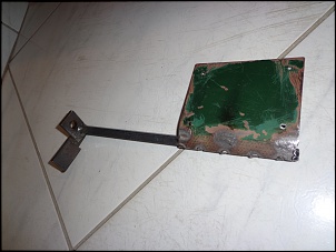

    Wald olha aqui onde esta o circulo que eu coloquei o descanso de perna. Tem outra foto onde eu coloquei uma toalhinha como protetor na época de teste acho que da para ver.
    Preparando Defender para longas Viagens e acampamentos-dsc01492a.jpgPreparando Defender para longas Viagens e acampamentos-dsc01312.jpg
