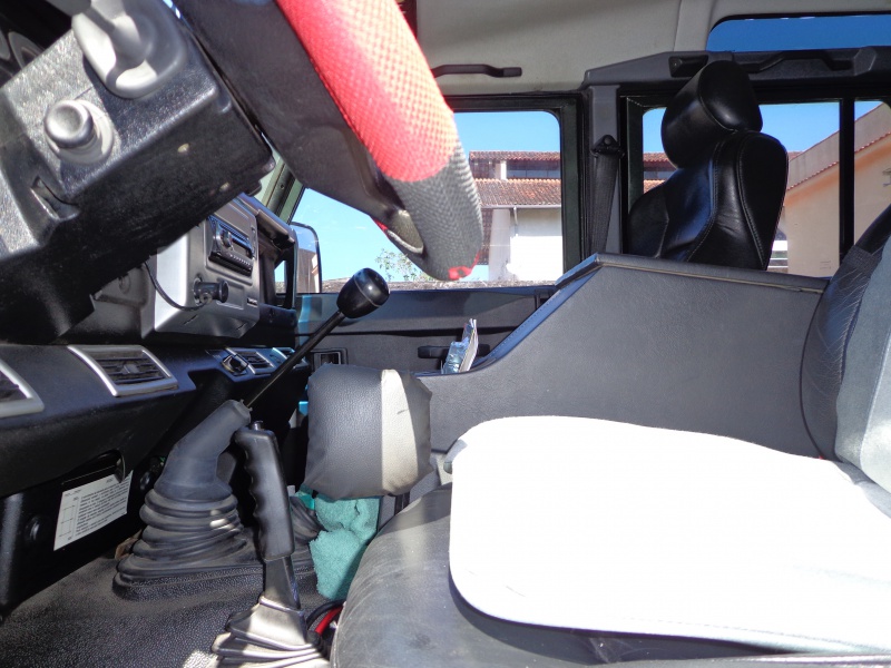

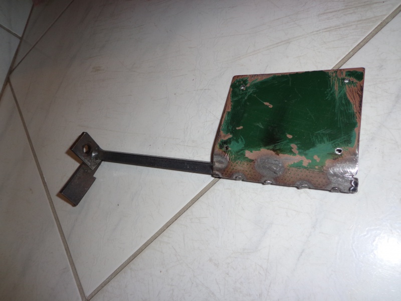

    3 Anexo(s)
    Descanso de perna
    Outra coisinha que coloquei na viatura, notei que devido a viagens de longa distância ficava com a perna cansada devido os desvios dos pedais e não ter um descanso para a perna então eu criei um descanso e nunca mais me doeu a perna nas viagens.
    Anexo 451188Anexo 451190Anexo 451191
    Falta só fazer um acabamento melhorado que não gostei muito deste estojadinho que fiz e pronto ficou muito bom.

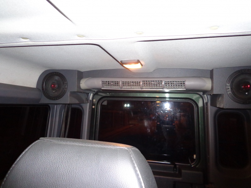

  • 15/02/2014, 12:48
    Djalma Inoue
    1 Anexo(s)
    Ar condicionado para Land
    Falando-se em melhorias uma coisa que ficou espetacular foi o ar condicionado que o Wladmir instalou na minha viatura, eu tinha o gela saco e todo mundo ficava reclamando no banco traseiro de calor, inclusive eu na frente que ficava com o saco gelado e a cabeça quente kkkkkk descobri o Papa do ar, nosso amigo Wladmir da Esquina do ar que tem uma oficina apenas para maquinas pesadas e industria e que carinhosamente abre as portas de sua oficina para os Landeiros. Olha que serviço esmerado.
    Anexo 451192
    Agora é só alegria não esquento mais a cabeça kkkkkk.
  • 15/02/2014, 23:34
    Waldmartins
    Postado originalmente por Djalma Inoue Ver Post
    Djalma,
    não entendi onde fica esse tal descanso de perna. Procurei na última foto e não achei.
    Outra coisa, seu freio de mão tá regulado!? O meu nunca fica nessa posição aí...quase decolando...kkkkkkkkkkkkk
    Wald
  • 15/02/2014, 23:50
    Djalma Inoue
    Wald da uma olhadinha na segunda foto onde esta o meu dedo é uma chapa sobreposta, a chapa que tem o furo esta na parte superior e ele é fixado no parafuso que prende o banco. Quanto ao freio de mão estava desregulado quando tirei esta foto agora ele só da cinco estalos, apesar de no manual dizer que o certo é dar três estalos mas quando regulei com três estalos a lona ficou pegando na marmita, com cinco pegou de leve.
    Postado originalmente por Waldmartins Ver Post
    Djalma,

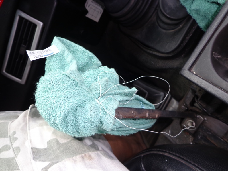

  • 20/02/2014, 12:42
    Djalma Inoue
    2 Anexo(s)
    Wald olha aqui onde esta o circulo que eu coloquei o descanso de perna. Tem outra foto onde eu coloquei uma toalhinha como protetor na época de teste acho que da para ver.
    Anexo 452079Anexo 452080
    Djalma,
    Wald
