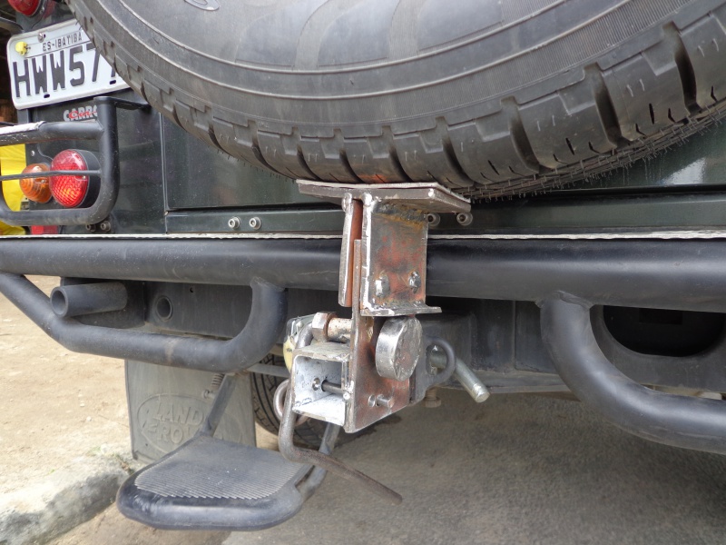

    Segue anexo o desenho do suporte do esterpe que fiz para minha viatura
    Anexo 448370

    Wilson umas das coisas que vc pode fazer para evitar que o pneu pegue em algum lugar é regulando este parafuso da foto anexa que é o batente para limitar a direção evitando que isso aconteça.
    Anexo 448385
    Postado originalmente por Wilson Haddad Ver Post
    Djalma me tire 2 duvidas vc esta usando pneu 285 pq uso 285 e pega um pouco qnd esterço todo, vc esta utilizando inversor de corrente de qnts watts?? eh parabéns pela viatura

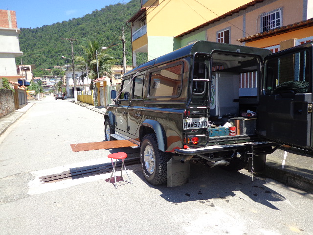

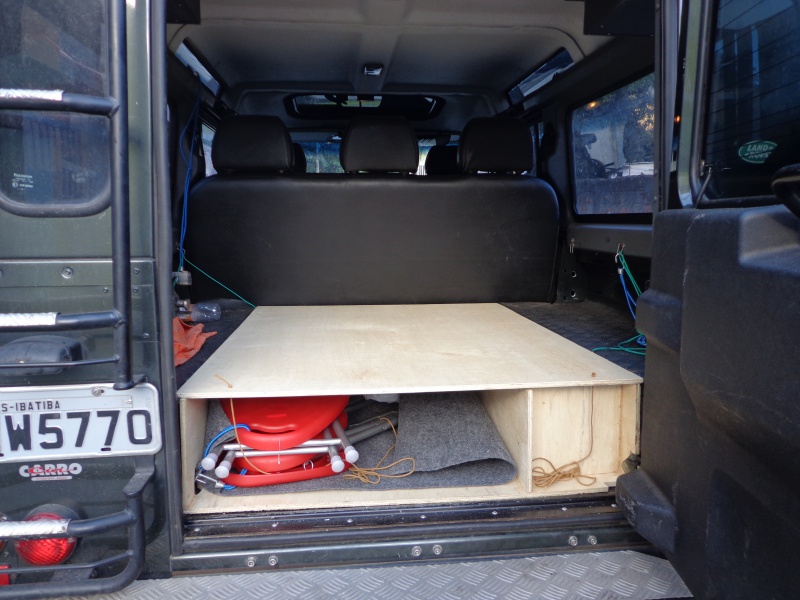

    Outra coisa que fiz na viatura foi esta caixa de madeira para nivelar o piso e separar as ferramentas das tralhas kkkkkk
    Anexo 448386 Anexo 448387
    Testando para ver se ficou bom nesta parte das ferramentas na realidade eu carrego sobressalentes, compressor chaves grandes, graxeira EPI e outras coisinhas rsrsrs
    Anexo 448388 Anexo 448389
    A Tampa eu cortei uma parte ficou para fechar a caixa de ferramentas e servir de base para o frigobar e a outra fiz uma mesa, na foto abaixo mostra a caixa sem a tampa e a tampa servindo de mesa.
    Anexo 448390 Anexo 448391
