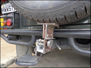

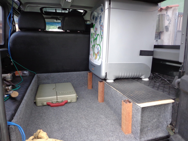

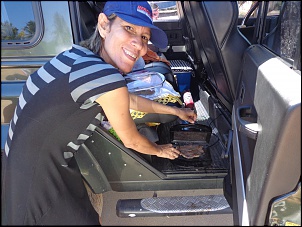

    Bom vou mostrar para vocês mais uma coisinha que criei para me ajudar nas viagens pelas estradas o suporte para o esterpe.
    De início o material:
    Cortei o tubo cerca de 1,5 cm e uma bolacha da chapa na medida interna do tubo, fiz um furo discentrado na bolacha e soldei dentro do tubo, soldei um vergalhar de 1/2 pol no furo discentrado.
    Duas cantoneiras que casadas entravam perfeitamente no reboque, soldei e fiz uma peça retangular onde soldei a chapa que servirá de base.
    Nesta chapa abri dois rasgos para que as duas chapas que irão sustentar o pneu com a sua base podesse passear para cima e para baixo.

    Cortei outra chapa para servir de base para o pneu e nela coloquei uma chapa de alumínio só para dar um acabamento melhor e ajudar com o ante-derrapante.
    Cortei outra chapa na medida de 1,5 cm que foi soldada na base das chapas paralelas para servir de base de sustentação para a bolacha discentrada levantar o dispositivo na altura necessária para sustentar o peso do pneu.
    Foi feito um furo na base retangular onde foi colocado um pino para travar a alavanca feita com o vergalhão soldado na bolacha discentrica.
