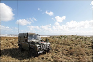

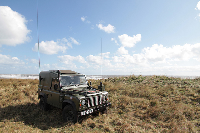

    Pessoal estou pensando onde instalar uma antena maria mole, alguem tem uma idéia de preferencia fotos pois, estava conversando com um colega e ele me falou que não pode encostar na lataria e que se ela ficar por exemplo na parte trazeira da defender vai perder uma boa quantidade de sinal para a frente.
