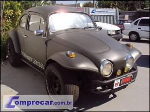

    Algo semelhante a isso: Projeto Fusca Baja "PAPA MILHA" (2013)-vendo-baja-verde-militar-ano-85-sorocaba-sp-brasil__61c66d_1.jpgProjeto Fusca Baja "PAPA MILHA" (2013)-vendo-baja-verde-militar-ano-85-sorocaba-sp-brasil__61c66d_2.jpgProjeto Fusca Baja "PAPA MILHA" (2013)-vendo-baja-verde-militar-ano-85-sorocaba-sp-brasil__61c66d_3.jpg

    Boa tarde Lee, não quero jogar agua fria no seu projeto, é simplesmente uma opinião pessoal minha e não quero influenciar em sua decisão e projeto ...... mas viajar uma distancia enorme destas com um carro de trilha acho que sera bem cansativa, porque este baja tem que ter pneus grandes na traseira e vai torna-lo lento, e pneus grandes na frente tambem .... quatro pneus grandes vai deixa-lo pesado para viajar em rodovias.... esses motores boxer são bons, motores ap melhor ainda..... mas tem que ter um cambio bem longo para compensar esses pneus grandes na traseira, e cambio longo se tirar o pé demora na retomada....... mas é uma viagem bem bacana essa sua !
