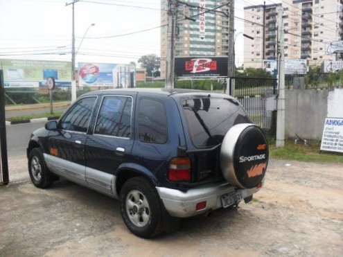

    Citação Postado originalmente por Valmir Cruz Ver Post
    Olá galera, já tive uma Sportage 1995 e infelizmente tive que vender, agora estou "namorando" uma sportage 1997 a diesel, diz que de um único proprietário, mas fiquei com medo do "motor" é um 2.0 e o cara olhou nos papeis e disse que é somente 46cv, esta certo isso? achei muito pouco CV para o tamanho da camionete. Queria alguma dicas de avaliação dos que entendem do veiculo para não errar na hora da compra. Valeu!!!Anexo 353713
    Boa noite Valmir, espero que seja em tempo, eu tenho as duas, uma 99 gasol. e uma 2001 diesel, e na gasolina consta no documento 115cv e na diesel TDI 86cv, não vou falar muito em rotação, marche e blá blá blá, mas entre os 80km/h e 120km/h que costumo viajar(+-800km 6 até 8 vezes por ano) são muito parecidas, nas ultrapassagens são meio pesadas, a diesel é muuuiiito mais econômica porém achei o motor dela bem mais sensivel que o da gasolina. enfim.. olha o motor se não tem vazamentos, anda com ela em rotações 2k pra ver se não esquenta, troca marchas e não pode ter barulhos metálicos, a diesel é mais barulhentinha. no mais.. estamos aí ..
    Há qual é o preço?
