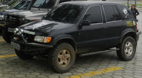

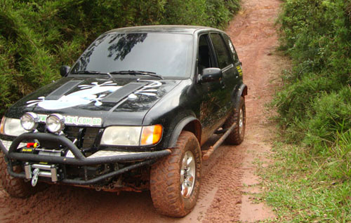

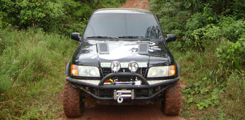

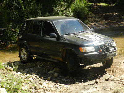

    Minha viatura passou pelas mão do EduART (DMV4x4)....
    E olhem o resultado:
    Anexo 353745Anexo 353746Anexo 353747Anexo 353748Anexo 353749
    Parachoque de "empurrão", guincho, entrada de ar, stribo e peito de aço
    Agora sim hein Bispo, ficou mais valente do que ja era...rss
    Mas ainda acho que deveria se chamar São Jorge ao invés de Kabrita.
    (DU)
    Quero um parachoque desse!!!!!
    (DU)
    E aí Edu
    Então..sabe como é.. foi o primeiro nome dado à viatura....vai que eu troque e ela se revolte contra mim ( meu bolso )... as viaturas tem sentimentos...
    Junior, faça que sua viatura vai ficar show de bola...., igual que nem a minha
