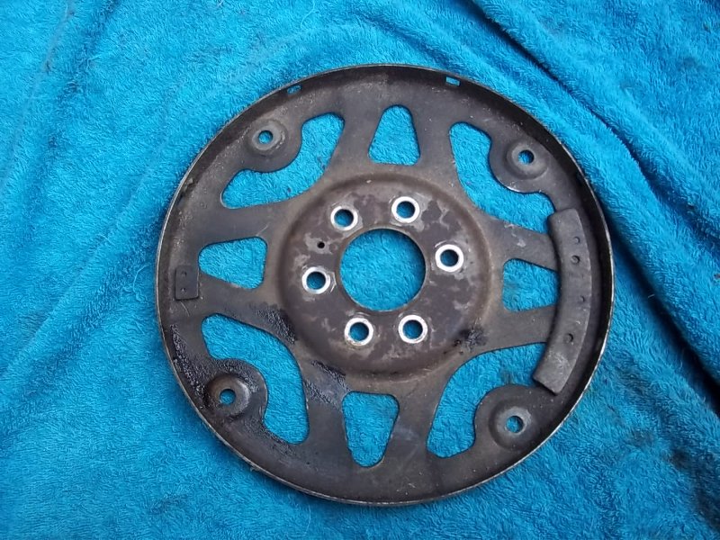

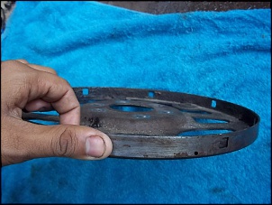

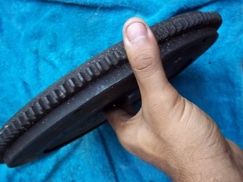

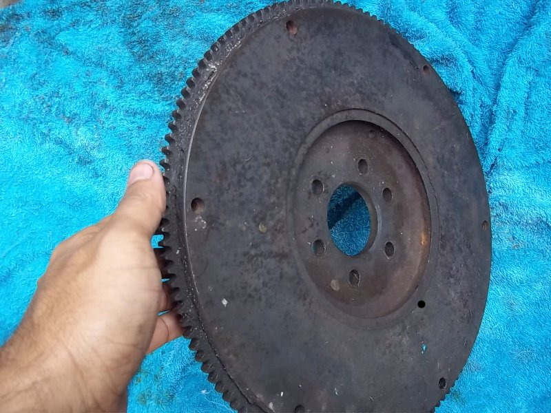

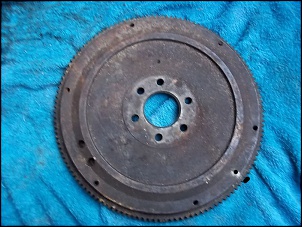

    flexplate
    A roda-fônica, de flexível só tem o nome em inglês (flexplate). Ela não é flexível...
    Miniaturas de Anexos Miniaturas de Anexos -100_0623.jpg   -100_0624.jpg   -100_0626.jpg   -100_0629.jpg   -100_0630.jpg

    Só faltou você tirar uma foto com as duas peças sobrepostas

    Parceiro acho que é mais fácil pegar o flexplate e levar no torneiro pedindo para ele reproduzir as marcações do mesmo exatamente nos mesmos pontos, mas no volante, assim não precisa do flexplate e vai ganhar esse espaço, acho que é a melhor opção.

    Renato, de manhã o fórum saiu do ar, justamente quando ia postar o post 2, contendo mais fotos. De qualquer forma, esta foto que falaste, não tirei. Vou tirá-la e postarei amanhã.
    Carlos, será que funciona? Difícil seria para fazer os cantos quadrados...
    A questão é se funciona perfeitamente, pois não é fácil colocar, testar, tirar, recolocar... Tem que ser um negócio certo.
    Será que a cremalheira (dentes) do volante não iriam interferir na leitura, se esta fosse feita no volante?

    Em relação a fazer tais marcas no volante, corre-se o risco de ficar um pouco fora da distribuição correta, e do alinhamento correto com o sensor.
    Não justifica um trabalho duvidoso desses sendo que existem possibilidades mais concreta como usar o flex plate ou uma roda fônica na parte frontal do motor como eu já citei lá atraz e nosso amigo Jean comentou agora novamente.
    Na pior das hipóteses, remove o centro desse flex plate e solda aquele anel mais externo no volante. ó ficar atento para a posição correta que é determinada pela furação do virabrequim.
