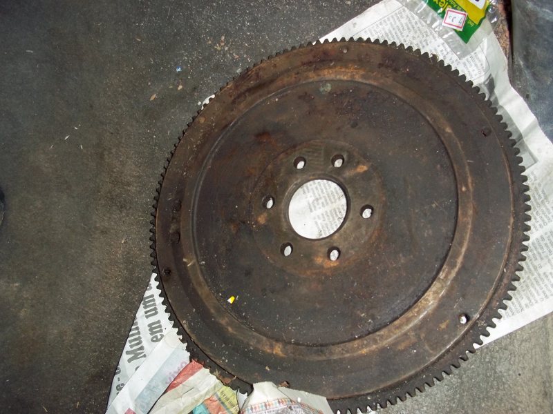

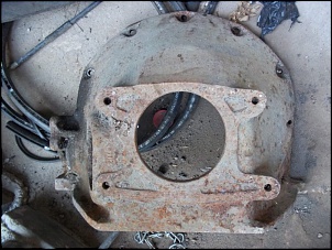

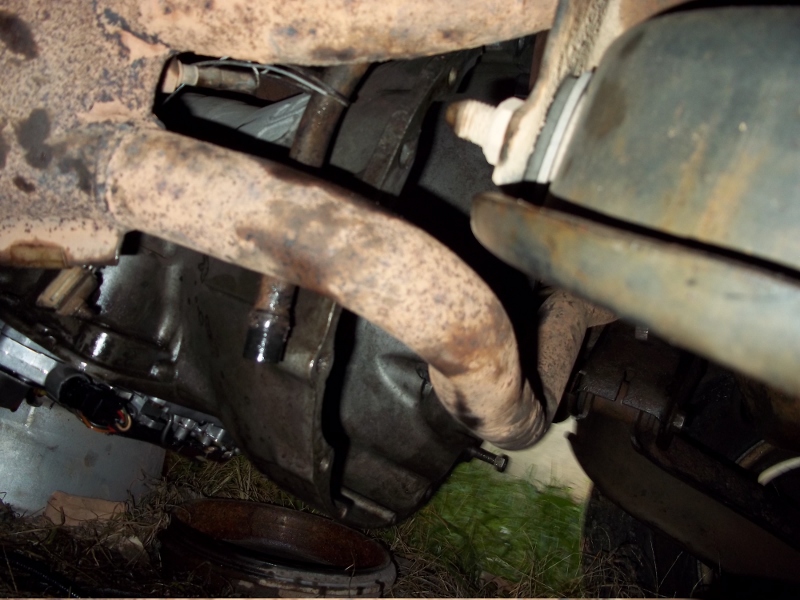

    Hoje tomei coragem e enfrentei um "fight" com o CA (segundo round).
    Soltei todos os parafusos que prendem no motor e no coxim.
    Mas a danada não quis sair - está acomodada sobre a travessa que ficava embaixo do coxim dela. Soltei o cárter, para ver se ganhava alguns centímetros. Mas não saiu.
    Amanhã (terceiro round), soltando a rabeta e a travessa, ela sai.
    Seguem fotos do combate e da capa-seca do dodge antigo + um volante antigo que acho que dará lá.
    Segue uma foto do corpo de válvulas, para quem nunca viu.
    Ainda estou em dúvidas sobre o que fazer com a dodge. Esta caixa aparentemente está boa, mas ela não desenvolvia... Acho que a bronca é só o óleo e talvez o conversor de torque. Acho que vou passar para mecânica mesmo. O óleo ATF+4 não tem por aqui. Só pedido no ML, por míseros R$70/l + frete, que deve dar uns R$30/l.
    Obs: Caso alguém a queira, vendo beeemmm baratinho via forma segura (pagseguro, mercado pago ou paypal)
    Daniel

    Colegas,
    alguém poderia informar onde fica o tal sensor próximo da caixa de transmissão?
    Hoje tiramos a cx automática + conversor de torque.
    Na foto anexa, postei duas setas. Uma refere-se a três fios, não sei se estavam assim. Aparentemente estão inutilizados os três. Alguém sabe a utilidade deles?
    Na outra seta aparece algo que parece ser um sensor. É ele o sensor de rotação?
    Ao lado dele tinha algo semelhante a um carvão / imã (não tinha magnetismo igual a imã) e este carvãozinho quebrou-se, ao menor toque de carícias he he (ele é extremamente temperamental).
    Este disco cheio de buracos que ficou preso no virabrequim é a tal roda fônica?
    Posso tentar ligar o motor? (ainda não fiz devido ao filtro de óleo do motor, fui necessário tirar e vou aproveitar para colocar novo)
    Daniel

    Parceiro é o seguinte.
    A primeira coisa que te pergunto, seu carro ligava?
    Tó perguntando isso por que essa peça que você disse que parece um carvão é o Sensor de Rotação, sem ele o carro não liga, mas não liga por nada.
    Aqueles fios alí que estão cortados, me parecem justamente os fios do sensor, e se estão cortados o carro não pega de jeito nenhum, então volto a perguntar, o carro pegava?
    Outra coisa, essa adaptação que você quer fazer é muito, mas muito mais complicada do que você imagina e vou explicar por que.
    Essa peça a qual você perguntou se é a roda fônica, é isso mesmo, é ela quem transmite as informações da posição do eixo de manivelas para o módulo, se você olhar no perfil da mesma há 8 cortes, cada vez que um desses cortes passa no sensor de rotação, aquele do carvão o módulo recebe um sinal e libera a corrente para a bobina fazer a centelha, enfim, sem essa roda fônica, sem o carvão já era, não liga.
    Agora eu te pergunto, nesse volante do motor que você arrumou de um Dodge antigo, tem aqueles 8 buracos exatamente na mesma posição que a Roda Fônica? não tem. Na capa seca do câmbio Dodge tem o buraco para encaixar o sensor de Rotação? não tem também.
    Só com isso já viu que vai ter muita dor de cabeça, mas tem mais dor de cabeça, não acabou.
    O Câmbio Automático da Dakota é Eletrônico e se comunica com o módulo para várias coisas, entre elas ligar o carro, para isso existem dois sensores, um de posicionamento da alavanca do câmbio, a Dakota só liga no P e no N, em outra posição o carro não liga, esse sensor é até enganável colocando um botão no carro para pressionar na hora de ligar, mas o outro sensor não tem como pois o mesmo mede a pressão do óleo do câmbio para informar ao módulo que tá tudo ok, do contrário o carro também não liga, ou seja, esse não tem como enganar.
    Portanto para você colocar um câmbio manual em uma Dakota da forma que você quer, vai ter que abandonar o módulo original e instalar no carro uma injeção programável, para acabar com o problema da Roda Fônica os caras que vão preparar a injeção programável vão substituir o mesmo colocando uma outra Roda Fônica em outro lugar, possivelmente na principal polia na frente do motor.
    Ou seja, impossível não é, mas fica caro pra cacete e é trabalhoso pra cacete.
    Mas volto a perguntar, o carro pegava? se não pegava e o problema era esse, o defeito do seu carro é só a falta do sensor de rotação, veja a cor do plug do mesmo seguindo aqueles fios, pois tem dois tipos um com plug branco e um com plug preto, veja a cor do plug, pesquise no mercado livre, até facilitei sua vida Sensor rotação dakota em MercadoLivre Brasil - Onde comprar e vender de Tudo. e compre a peça, coloque tudo que você tirou no lugar, com o câmbio automático mesmo, e veja se agora liga, tudo indica que seu defeito é só esse aí do sensor de rotação e mais nada.
    Antes que alguém fale algo me procura lá no Orkut da Comunidade da Dakota, eu tenho 4 Dakotas aqui em casa, sei tudo sobre o carro, das 4 duas eu desmontei completamente para reformá-las, então eu sei onde tá cara parafuso do carro e para quê servem.
    Em tempo, ví que a que a sua é uma RAM, se a sua possuir o câmbio hidráulico (sem sensor de pressão eletrônico) é mais fácil, a única parte que terá que a adaptar é a roda fônica com o sensor de rotação, e botar um botão para pressionar para ligar o carro para enganar o módulo (como se estivesse no P ou N) pois aí o câmbio não se comunica com o módulo, dá uma olhada na plaqueta do câmbio se lá for 44RH ou 46RH é hidráulico mas se for 44RE ou 46RE o mesmo vai ter esses dois sensores que falei que não deixam o carro ligar.
    Uma alternativa, que pode economizar um pouco nesse caso do câmbio ser só hidráulico, é levar a roda fônica em um torneiro para o mesmo reproduzir no volante do motor do Dodge antigo aquelas mesmas marcações, os mesmos buracos na mesma posição, isso não é complicado para um torneiro, se olhar é impossível montar a roda fônica em posição diferente, pois os buracos dos parafusos não são equidistantes, só dá para montar em uma posição é só copiar então os ângulos exatos da roda fônica e reproduzir no volante do motor parao sensor de rotação ler, e na capa seca você teria que mandar abrir um corte, também no torneiro para o sensor de rotação encaixar nele, essa seria a solução mais barata e viável para manter o módulo original, mas isso só é válido se seu câmbio for só hidráulico.
