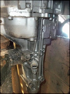

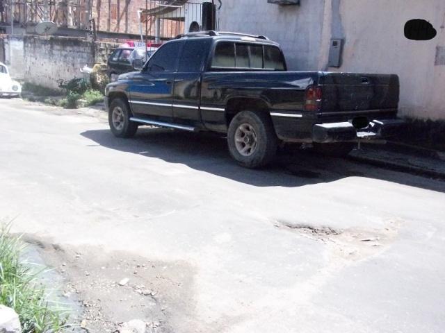

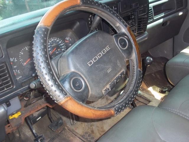

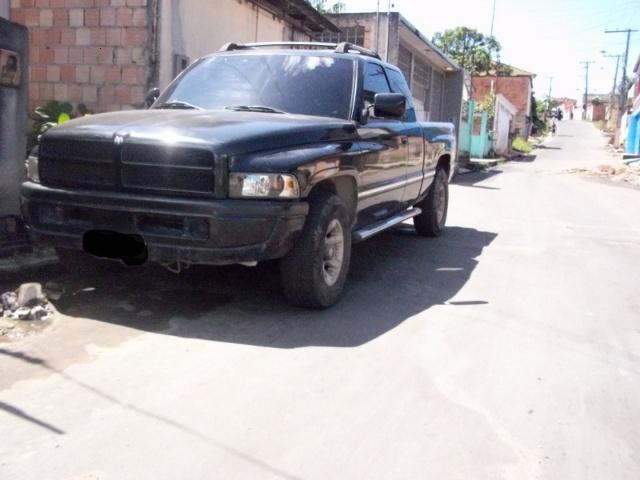

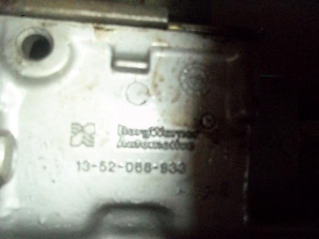

    Colegas, postei algumas fotos no tópico:
    http://www.4x4brasil.com.br/forum/fo...antigas-7.html (f150 ou dodge ram? ANTIGAS)
    Minha dodge finalmente começou a andar semana passada. Foi instalado um câmbio t5 (isuzu hombre, rodeo, camaro) + embreagem hidráulica.
    Esta caixa ainda tem a vantagem do preço, bem baixinho... É como instalar caixa de chevete em opalas e jeep.
    Esta caixa BorgWarner T5 é homologada para até 180cv, mas os americanos estão cansados de instalar ela em V8s e V10...
    Daniel
  • #173
    27/11/2006
    822
    caixa
    Vamos tentar postar as mesmas fotos aqui...
    A moldura abaixo do painel, e a proteção abordo da alavanca do câmbio, ainda faltam instalar...
    A pintura também está horrível, visto que ela ficou no sol durante 1 ano...
