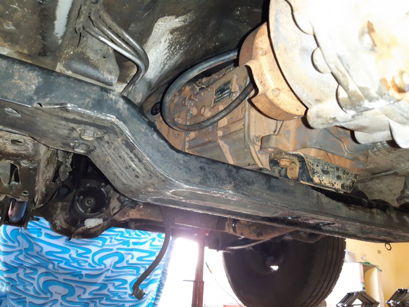

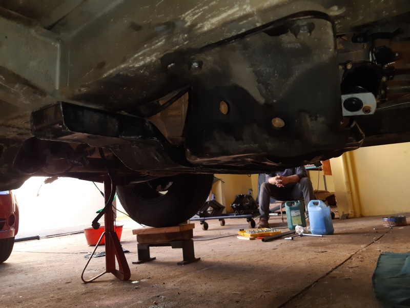

    Instalei o cambio manual 5m da S10 2014 em minha GC WJ 4.7.
    Precisei fazer um volante para usar o mesmo motor de partida e fiz também uma flange. A travessa utilizei a mesma e ficou no mesmo local.
    Agora preciso finalizar a instalação elétrica do motor da tração ou fazer engate manual. O que sugerem?

    Está com os modulos originais. Não houve alteração alguma na parte elétrica.
    fiz apenas um pequeno jumper no chicote que estava ligado na solenoide do cambio nos pontos 22, 20, 13 e 5 para dar partida.
    Liguei os pontos 1 e 6 no interruptor da marcha ré no cambio para acender a luz de ré.
    A luz da injeção não fica ligada mas se passar o scanner dá o erro P1899. Mas não afeta em nada a dirigibilidade.

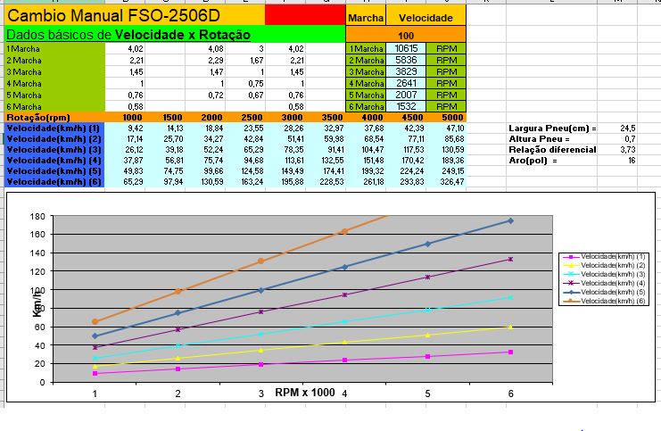

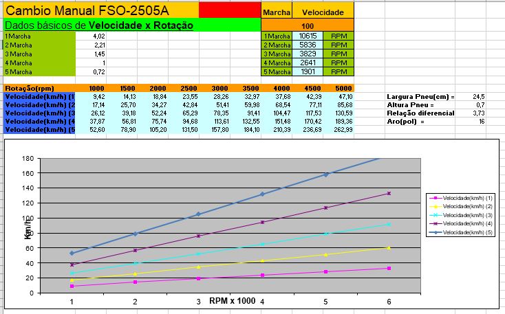

    Estou andando desde out/2019.
    Quanto a relação ficou bem próxima da original (cambio aut. 4 marchas - 45RFE) em rodovia. Porém na cidade ficou mais agil para andar pois a primeira é mais reduzida.
    O próximo passo será instalar o 6 marchas da S10. Assim na pista ela irá trabalhar em regime de rotação mais baixa e acredito que tornará mais econômica.
    Segue um comparativo com as relações do cambio 45RFE (original), FSO-2505A (instalado) e FSO-2506D (upgrade futuro).
    Quanto a economia estou bem satisfeito, na cidade tem feito em torno de 6,1 km/l com gasolina e na rodovia 12,3 km/l com GNV (5ª geração). Isso é quando estou calmo e sem passar de 2000 RPM rsrsrs
    Miniaturas de Anexos Miniaturas de Anexos -45rfe.jpg   -fso2505a.jpg   -fso2506d.jpg
