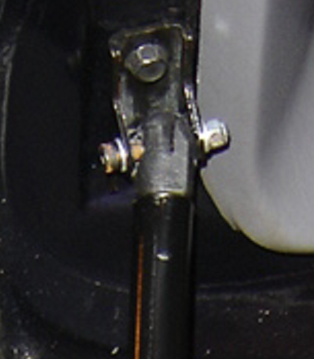

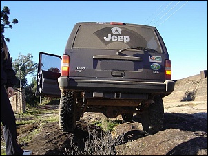

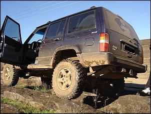

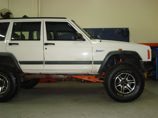

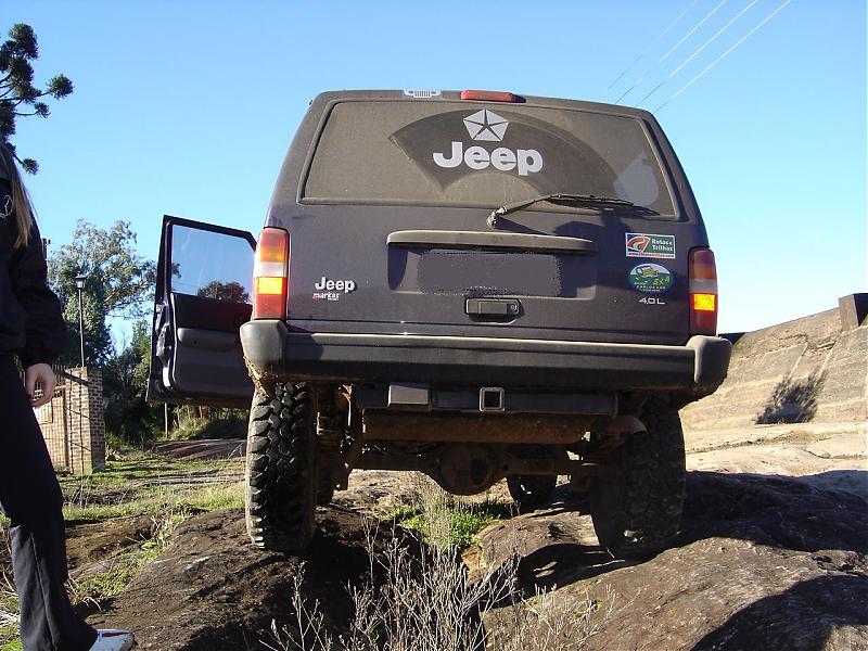

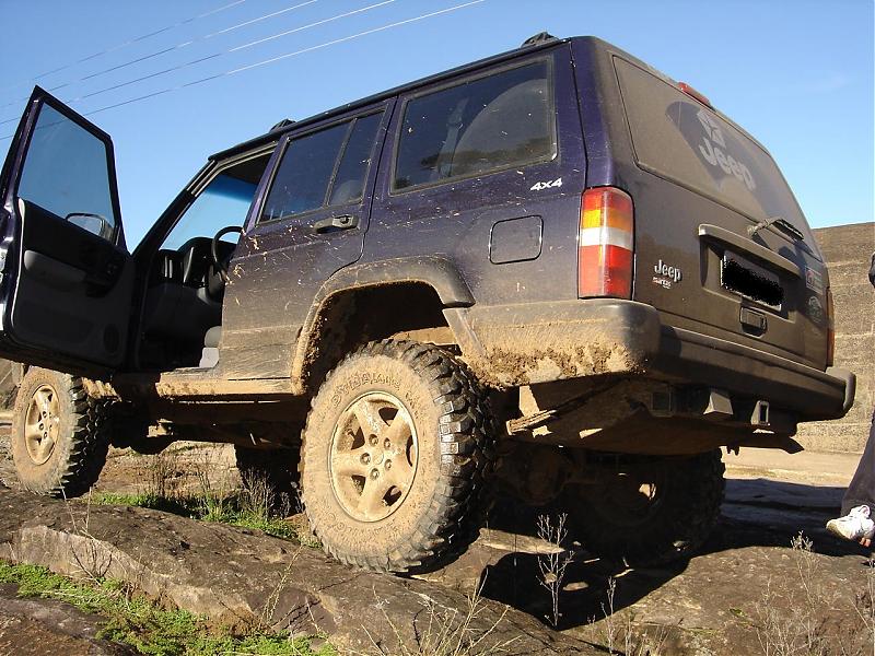

    Estão ai as fotos da suspenção trs e da tampa ( amortecedores ) que os amigos haviam pedido uns posts atras, amanha a viatura volta pro estaleiro, vou fazer um up na dianteira...
    Pessoal quem não sabe a diferença entre : Plasma, tig, mig ,oxiacetileno, argonio, elétrica.... Não sabe o que é solda...Revenimento, tempera sub zero, recozimento, microfusão, etc...Não sabe o que é metalurgia, seria uma exelente ideia não opnar, a menos q o assunto seja juros, tabela price, debito e credito... ou seja coisa de financeiro de empresas. Alias não tenho nada contra eles, tanto que pago o salario de dois só pra me azucrinar... hehehe
    Coloquei tb o passo a passo da transformação da XJ branca de um irmão daqui, estamos bolando ( e já trilhando)um grupo de XJ , na ultima contagem no sabado na rota das barragens estavamos em 9!!!
    Abraço aos amigos.
    Miniaturas de Anexos Miniaturas de Anexos -dsc01190.jpg   -dsc03640.jpg   -dsc03642.jpg   -dsc03687.jpg
  • #202
    Faltou os da tampa com amortecedores do uno ( qualquer ano) aquele que é o mesmo da renalt scenic...500 newtons de pressure. Poderiam ser 550 na boa...mas td bem ...
    Abraço aos amigos.
    Miniaturas de Anexos Miniaturas de Anexos -dsc03698.jpg   -dsc03699.jpg   -locker-cover_lg.jpg
