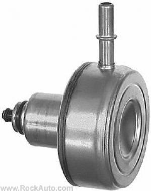

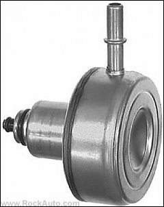

    Daí vai ter mais um obstáculo p/ o fluxo da bomba. Será q não vai diminuir a pressão lá na flauta?
    Por falar em XJ 96, andei pesquisando e a foto do regulador de US$ 107 que tem na Rockauto me pareceu ser a do regulador que fica lá na flauta, das XJ até 96. Aquele tubinho p/ cima é p/ linha de retorno.
    Ou a foto está errada ou o modelo não é das de 98 em diante.
    Os gringos também erram.
    Aprendi também q nas 97 o conjunto filtro e regulador não é separável, se tiver q trocar, troca o conjunto.
    Abs,

    Citação Postado originalmente por Arbass Ver Post
    Abs,
    Abs,
    Ary,
    é isso ai....mudou a partir de 97, tem um post meu, porrai...q tem as fotos do filtro e do regulador da XJ até 96, e outra igual ao q o Vendra postou, utilizada a partir de 97....
    Agora, se esse filtro faz o ''antiretorno'', imagino q não afetaria o regulador pois estara instalado depois e proximo dele, e vai ficar bem baratin....
