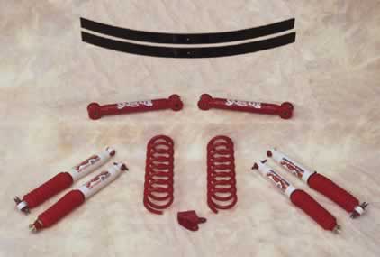

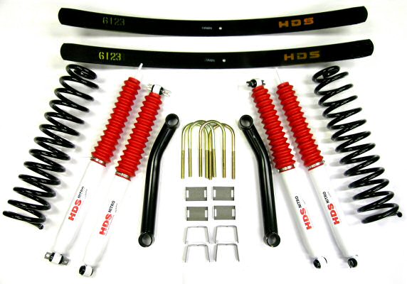

    fulano e beltrano
    Um e outro, HDS e SKYJACKER.
    []'S
    Miniaturas de Anexos Miniaturas de Anexos Cherokee Sport-hds_xj670n.jpg   Cherokee Sport-jc301k.jpg
  • #782
    Esta faltando umas peças nesta foto do kit HDS.
    o kit da Sky mostrado é o JC301K mais os amortecedores.
    Alias os amortecedores dois dois kits são exatamente o mesmos.
    O Nitro da Sky é o HDS presurizado.
    E ambos tem opção do mesmo amortecedor sem ser presurizado, que dá mais conforto, mas menos estabilidade.
    A sky tem outros kits para a mesma altura de 3".
    A HDS pode ser fonercido com varias opções também.
    E lembrando que vendo ambos e outros kits importados.
    4X4 Brasil Razão: erro no texto
  • #783
    Citação Postado originalmente por Wallace Ver Post
    E ambos tem o mesmo amortecedor sem ser presurizado, que dá mais conforto, mas menos estabilidade.
    Não entendi ? Quer dizer que os amortecedores que vem com o kit HDS não são os pressurizados com nitrogenio ? Se não são pressurizados é pq são hidráulicos !
    OBS: pela foto dá pra ver quue está escrito NITRO nos amortecedores HDS...
    Tenho 4 amortecedores HDS nitro na minha F 75. Quando eles estão "soltos" eles se abrem sozinhos. Não são estes que vem no kit ?
  • #784
    Oi Ricardo, errei lá mas já acertei.
    O original do kit HDS é pressurizado a alta pressão e o exatamente o mesmo amortecedor que o Sky nitro (compramos do mesmo fornecedor).
    O Sky nitro é mais caro que o HDS nitro e mais caro que o Sky hidraulico (na realidade todos são hidraulicos, mas).
    No caso do HDS o preço é o mesmo, seja para o pressurizado como para o chamado hidraulico, assim quem quiser pode solicitar o kit HDS com um ou com o outro. Claro que normalmente é mais vantagem usar o pressurizado como é o seu e que vem normalmente no kit.

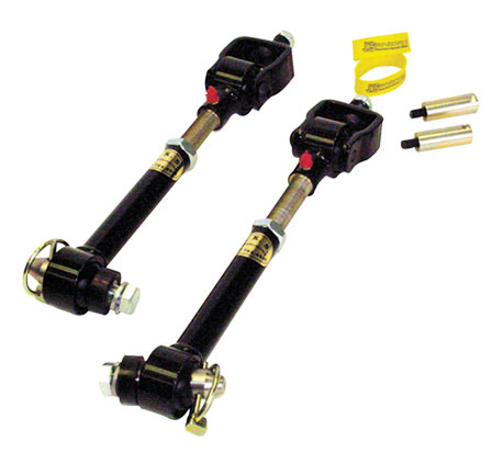

    Abaixar a caixa de transferência, é uma coisa simples de se fazer. Coloque um kit de 3 polegadas se achar que não ficou bom, os pneus estão raspando, coloque calços e abaixe a caixa de transferência . Com um tempo de uso 2 anos mais ou menos o kit de 3 vai acabar abaixando alguma coisa , pelo menos o meu da SKY , com um ano e meio abaixou bastante a altura, ai coloquei calços o carro ficou numa altura legal denovo. Eu colocaria os pneus BF AT 50/50 , já dura bastante. Só fuja de pneus Goodyear pelo menos os meus não duraram nada. Quanto as bieletas eu colocaria os Quick Disconnect

    . . como é q essas bieletas são fixadas, elas tem as duas pontas iguais .

    Eu uso o Quicker Disconnect JKS seque uma foto dele para você ver como é fixado mais ou menos .
    Rodrigo Ponce
    Cherokee Sport
    Bacana estes Disconnectsssss,
    Com o Kit de 3" obrigatoriamente tem q trocar as bieletas
    Abraço.
