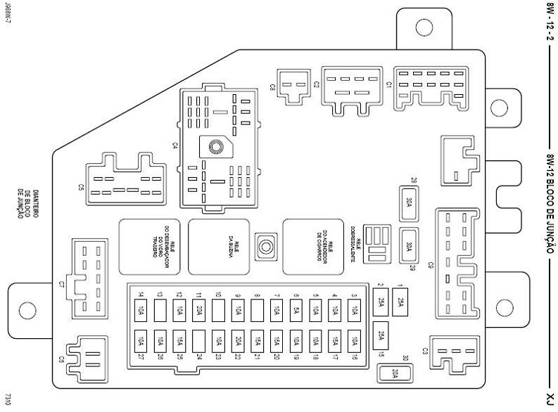

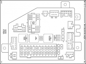

    Alguém pode por favor postar as páginas do manual da sport 89 referentes aos fusíveis internos (aqueles próximos ao pé do passageiro?
    Obrigado ...
    Da 89 acho que ninguem vai ter.
    Mas se for da 98...

    Obrigado Wallace, sem querer abusar da sua boa vontade, vc pode por por favor postar a página do manual que fala de onde é cada fusível?
    Obrigado!

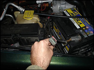

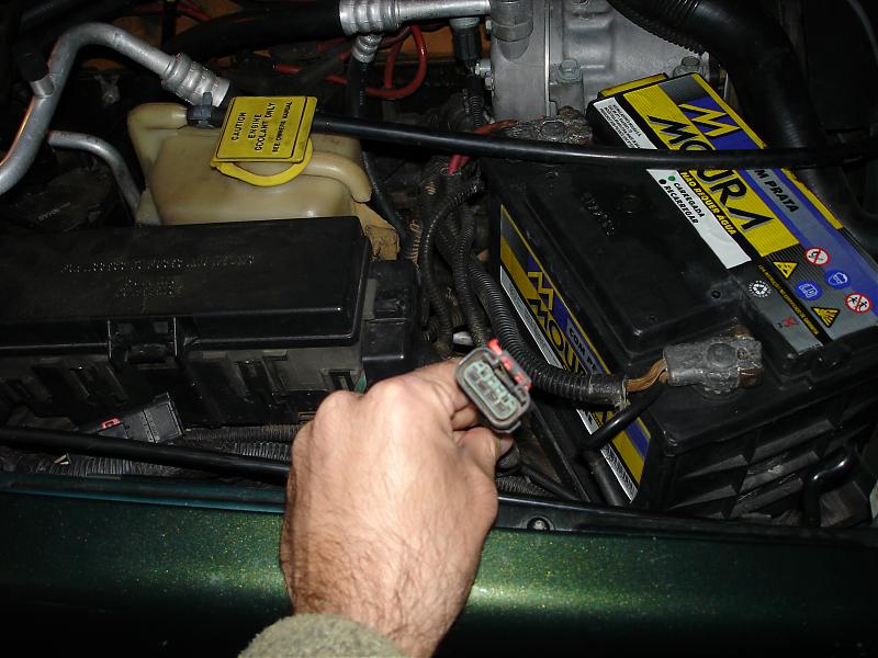

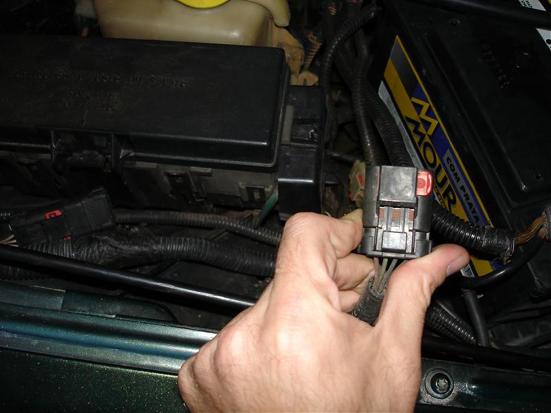

    Conector
    Alguém pode dizer pra que serve esse cabo/conector? Na minha ele está solto, não está ligado em nada. Tem um outro igual no mesmo chicote com um tipo de terminal, mas esse que estou segurando não tem terminal, parece que tá faltando alguma coisa ...
    Miniaturas de Anexos Miniaturas de Anexos Cherokee Sport-dsc07977.jpg   Cherokee Sport-dsc07979.jpg
  • #672
    Usuário Avatar de Marcelo Carvalhal
    31/05/2005
    RIO DE JANEIRO/RJ
    2,473
    Este primero é para conjunto de faróis auxiliares originais, aquele que ficão no espaço abaixo do parachoques, o segundo que tem um terminal sem tomada, tbm era para mais um conjunto de auxiliares, dentro da cx de fusíveis inclusive há um espaço para mais um relê.
    Isso não é obrigatoriamente nesta ordem, mas acho que veêm em todas e todos os anos
    So que tbm existe em alguns modelo uma tomada de conexão para módulo que faz leitura de outros componentes, geralmente são que estão com tomada fechada, só que tbm pode ser apenas o conector que pluga um dos sensores do motor a diesel...ele só está ai porque está sobrando!!
    Vou confirmar, mas esse que vc está segurando é mesmo o do farol auxiliar.
