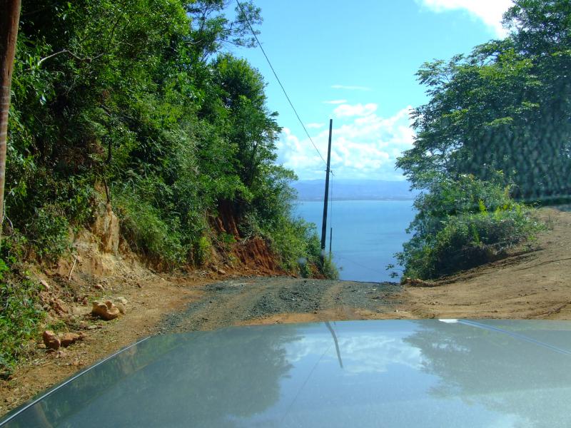

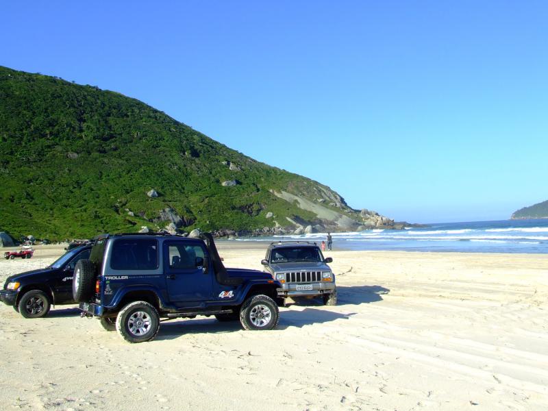

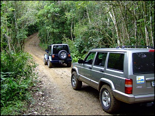

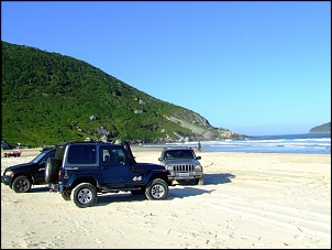

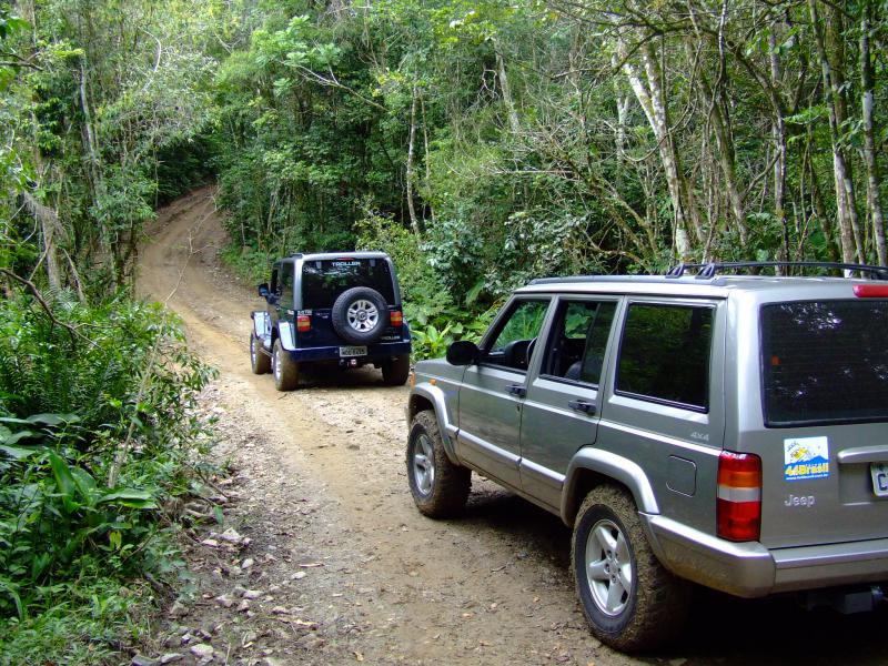

    Dois finais de semana com sol e alguns caminhos para percorrer dentro da própria ilha de Florianópolis.
    Dois locais que nunca tinha ido:
    Estrada do Sertão do Peri, no sul da ilha, que liga a praia da Armação ao Ribeirão da Ilha, onde tem um alambique, com degustação de diversos tipos de cachaça
    Depois, alto do Morro da Lagoa da Conceição (na subida centro>praia, entre ao lado do hotel abandonado) e, praia do Canto das Aranhas (Moçambique), onde só de chega de 4X4 ou depois de uma boa caminhada.
